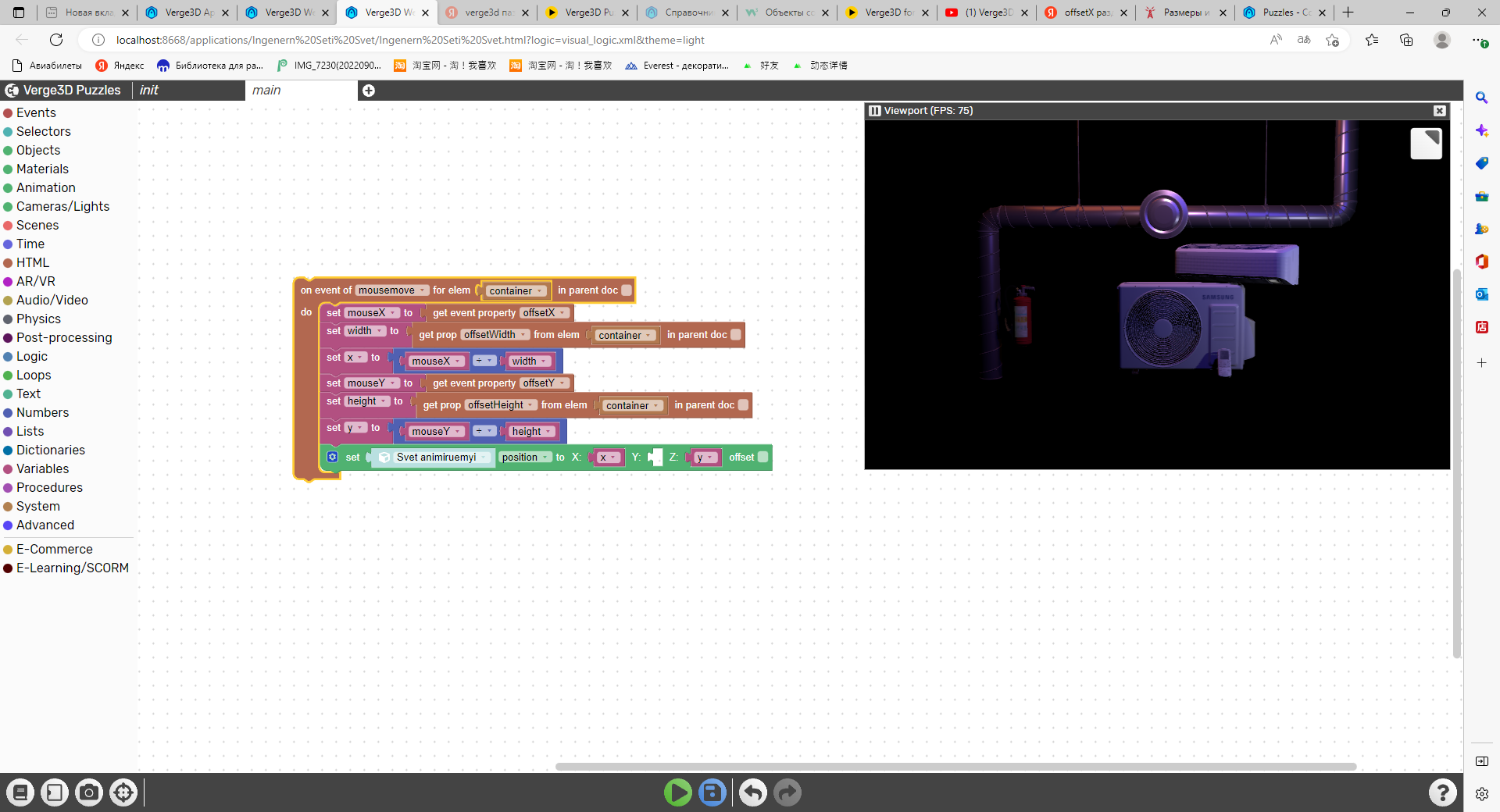

    Здравствуйте! Я только учусь работе с Verje3D. Помогите пожалуйста разобраться. Я хочу чтобы объект (point лампа) перемещался по сцене вместе с курсором и подсвечивал те места сцены на которые попадает курсор. Собрала такой набор пазлов, как во вложении. При движении по оси х — лампа двигается горизонтально, а по оси y — вертикально. И в целом свет действительно перемещается. Но, он не находится в точке курсора, а распределяет движение только до половины контейнера. Т.е. курсор я подвожу к противоположному краю контейнера, а лампа к этому моменту доходит только до середины и дальше не двигается. Как сделать, чтобы она перемещалась ровно под курсором? Как будто я её перетаскиваю по горизонтали или вертикали, но при этом чтобы не нужно было кликать на мышку, а передвижение объекта производилось только перемещением мыши? Заранее благодарю!

    пиксели на экране очень сильно не равны метрам в V3D, а вы их приравняли. конечно, будет сильное несоответствие…
    используйте рейкастер и прозрачную плоскость (как цель для рейкастера) для задания положения лампы. будет работать как в этой демке https://v3d.net/ctv (в помещении)
