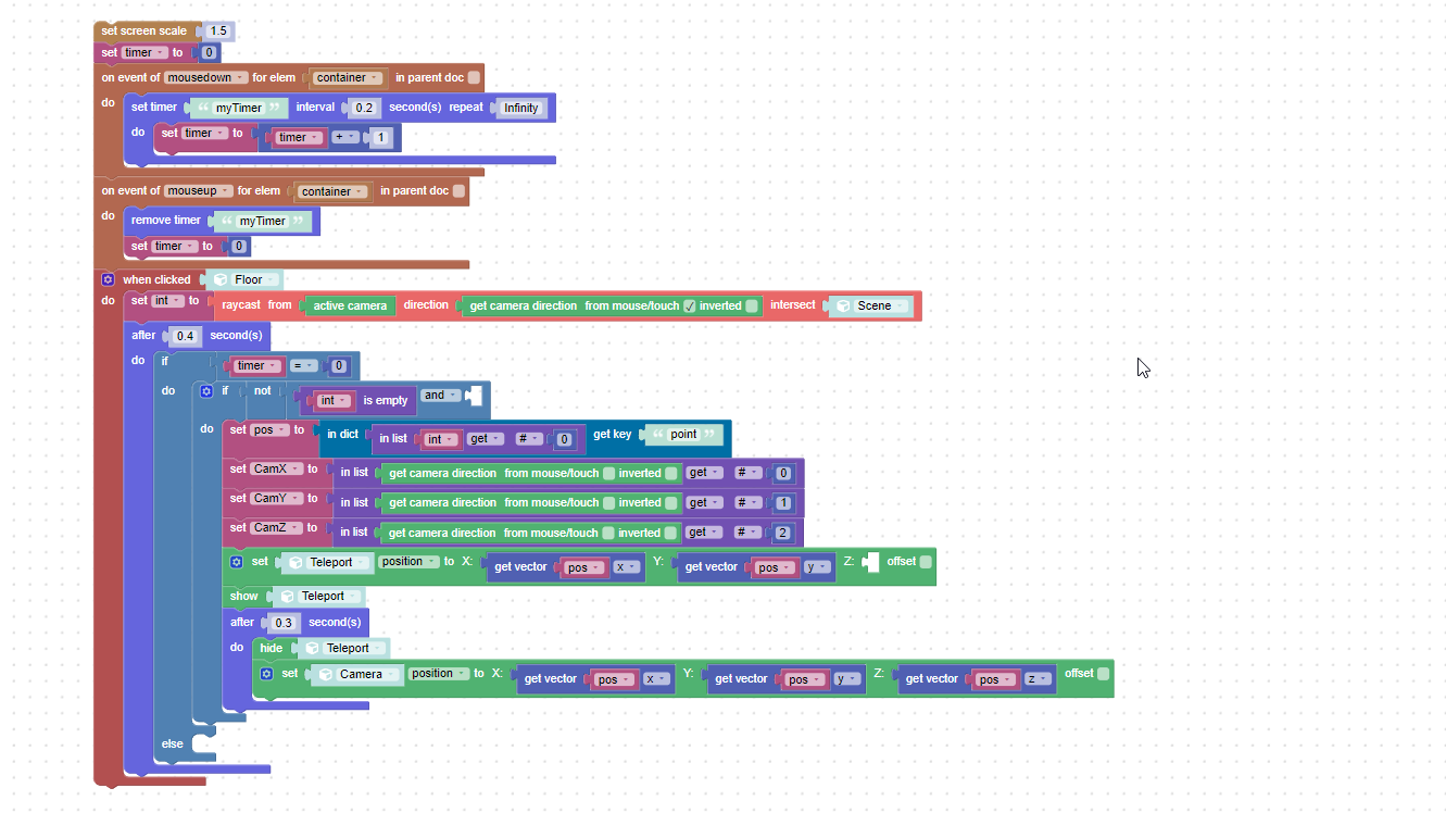

    Как реализовать движение камеры по клику в режиме First-Person? На компьютере по-умолчанию — WASD, хотелось бы чтобы персонаж двигался по клику мыши или по тапу (на сенсорных устройствах).
    #17455
    sireon
    Участник
    по идее можно было бы получить координаты клика мыши по мешу и переместить камеру туда. но вот как их получить и есть ли такая возможность?
    #17456
    sireon
    Участник
    Реализовал следующим образом. Единственное не смог реализовать плавное перемещение камеры из точки А в точку клика. Есть нода «tween camera to». Но я не понимаю что положить во вход «look at».

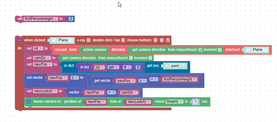

    #17461
    Любой обьект можно подать, например Empty.
    #17462
    sireon
    Участник
    в англ. ветке форума подсказали элегантное решение
