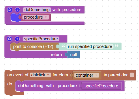

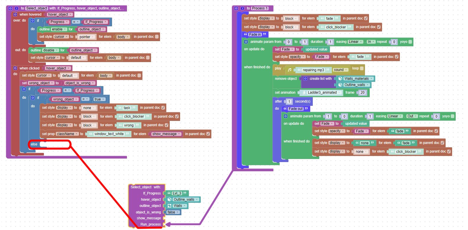

    Добрый день. Имеется процедура с шаблонным поведением Select_object, но необходимо ещё каждому объекту назначить уникальное поведение после клика. Очевидно, здесь нужно на каждое уникальное поведение создавать свои процедуры, вопрос в том как подать их на вход Run_process? Есть возможность перевести вызов процедуры в переменную, или может имеются какие-то альтернативные варианты?
    Можно, конечно, обойтись без входа Run_process, реализовав в последнем блоке else ветвь else if и указывать в какой момент какая уникальная процедура должна запускаться, но это будет сложное запутанное дерево.

    Участник
    процедуры можно использовать как аргументы в других процедурах. даже в паззлах.

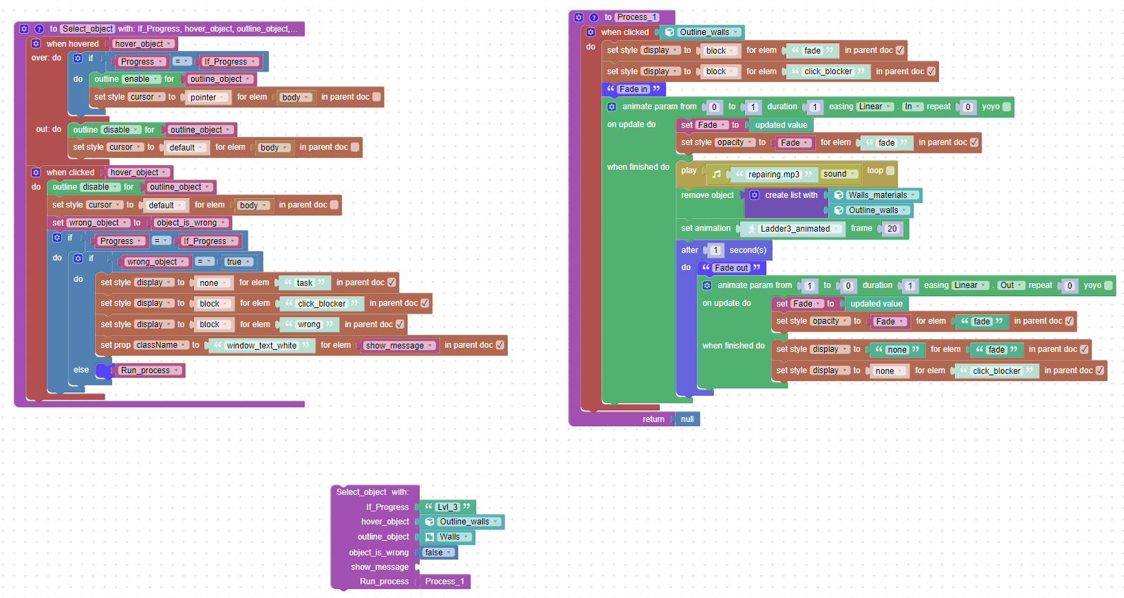

    #19495
    kotimperator
    Участник
    Странно, что Process_1 запускается сразу после загрузки, минуя все события из Select_object. Это поведение логики мне совершенно не понятно (клика по объекту нет, но процедура сработала сразу). Добавил в Process_1 дополнительно событие when clicked и всё заработало как надо. Спасибо за подсказку!
