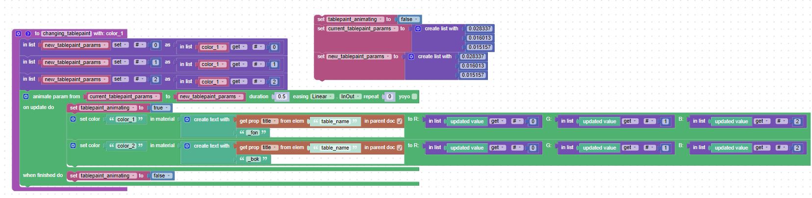

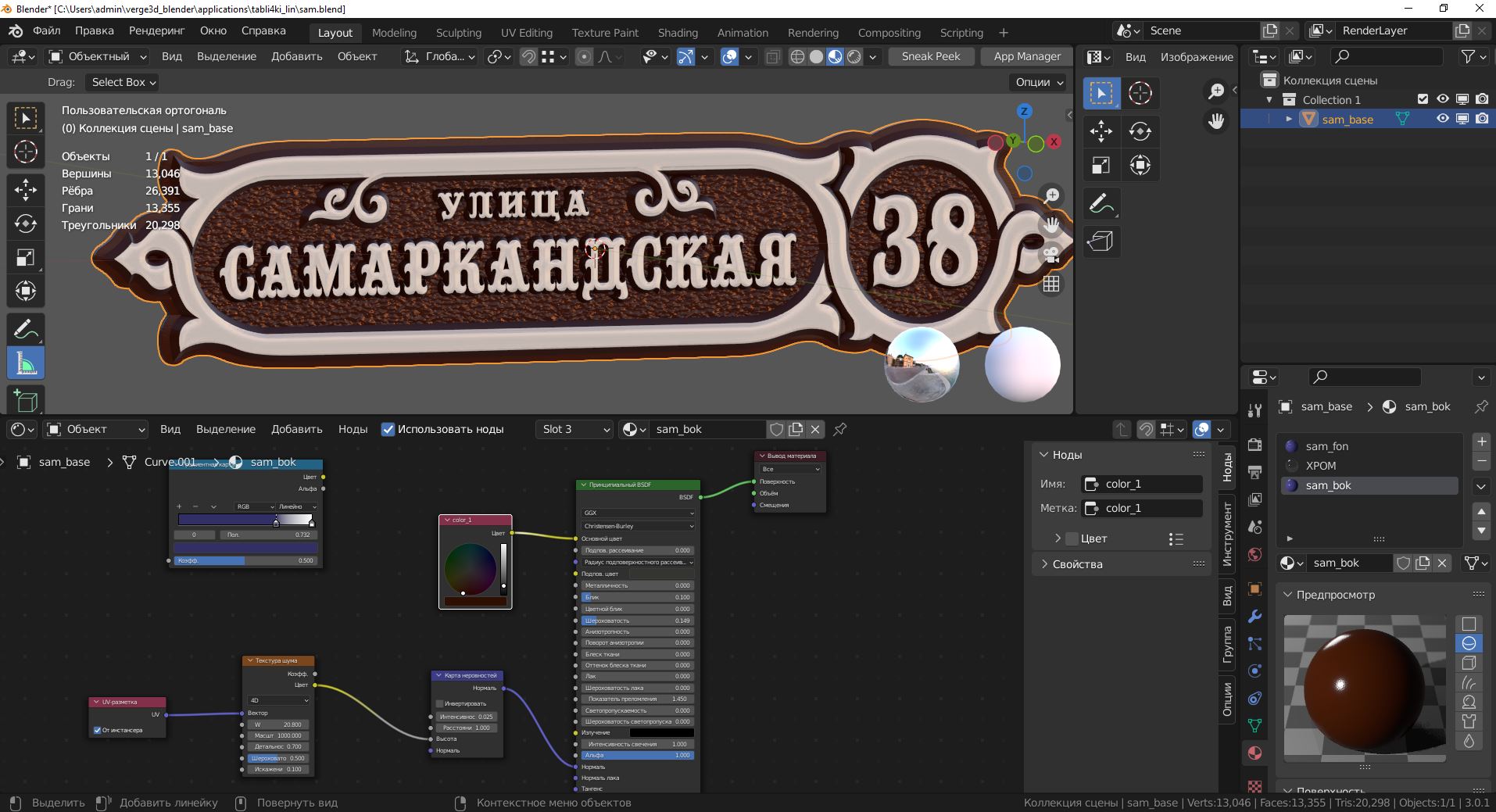

АртёмCustomerДобрый! Столкнулся с тем, что получается повзаимодействовать с объектом из вызванной сцены, но не получается повоздействовать на его материал (его переменные параметры).
Как название объекта, так и материала собираю из фрагмента хтмл кода + небольшой приставки (на подгруженном объекте 3 материала). Повоздействовать пытаюсь на 2 материала из 3х — имеющимися в сцене кнопками.Прикрепляю скриншот устройства материала и пазлы, которыми пробую на него воздействовать
Что делаю не так или не так понимаю?Вложения:

Получается у материала должен поменяться цвет, задаваемый значением из пазла.
https://disk.yandex.ru/d/MDwr8nfWhb_RPg прикрепляю ссылку на архив с приложением.
Следующим шагом планирую сделать несколько индексов для разных табличек, и ссылки на них уже через iframe вставлять на страницы сайта.28 февраля, 2022 в 18:35 #17607
АртёмCustomerнашёл ошибку в названии объекта. Когда заводил следующую табличку, материалы неожиданно заработали, но не заработало предустановленное вращение, начал искать разницу и бинго

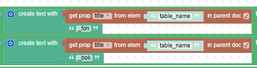

Mikhail LuzyaninStaffС изменением цвета материала всё нормально. ошибка у ас где то в логике. Скорее всего тут:
Непонятно почему вы используете элемент get props когда у вас кнопки не HTML элементы а геометрия внутри сцену, соответственно этот пазл ничего не берет ни откуда.Вложения:

АртёмCustomerСпасибо, Михаил, нашёл ошибку, когда попробовал повторить подобное с другой табличкой, не копируя сцену.
Ошибка заключалась в названии объекта внутри сцены, где-то я его использовал с приставкой, где-то без)
Я действительно вызываю объекты и воздействую на материалы на основе «маячка», зашитого в теге с id=table_name индекс.хтмл, созданного для каждой таблички.
