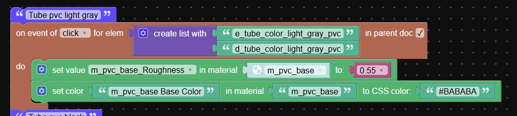

    Пытаюсь реализовать логику где у группы объектов временно подменяетсья материал для всех объектов на один, и через 5 секунд возвращаються те которые были изначально с цветом выбранным пользователем в конфигураторе (разные для разных объектов)
    Цвета пользователь меняет путем привязки к кнопкам в штмл интерфейсе — в базовом материале заменяеться дифузный цвет по хекс коду при клике по кнопке

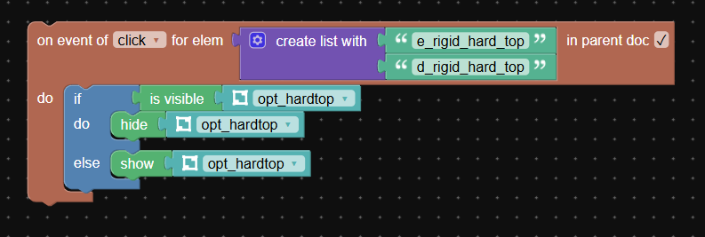

    также и опции показать/скрыть элементы
