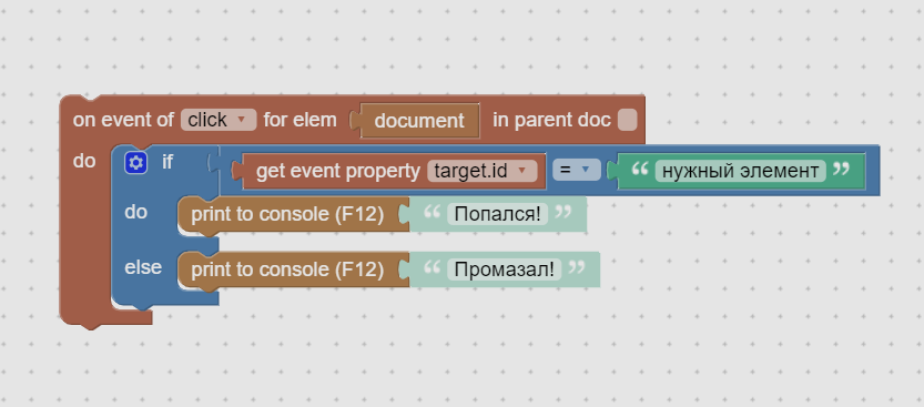

По самоконтролю с объектами в сцене все нормально работает благодаря вашей подсказке. Но если в сцене помимо 3D объектов присутствуют еще и объекты в виде HTML- блоков (плоские элементы схемы), которые тоже надо показать, то применить подобный подход не получается, поскольку для HTML элементов нет аналогичного пазла «When clicked do….If missed do», а есть только «on event of click…do» , который не позволяет показать , что ответ неправильный, в случае выбора неверного ответа.
Нужно использовать немного другую схему, более универсальную (см. Скриншот).

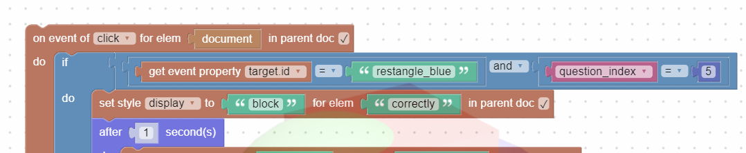

УчастникПопробовал предложенную схему для HTML объектов, но почему-то все равно не работает как надо, поскольку, я так предполагаю, переменные (question_index) перестают работать правильно и на все вопросы выдается ответ «правильно», даже до начала теста. Наверное что-то я не так делаю.
Вы должны войти для просмотра вложений.18 июля, 2019 в 09:22 #14097Mikhail Luzyanin
StaffНадо так же при клике проверять стадию вопроса через сравнение if click = ID первого элемента and question_index = 5 и подобно каждый четырёхугольник.

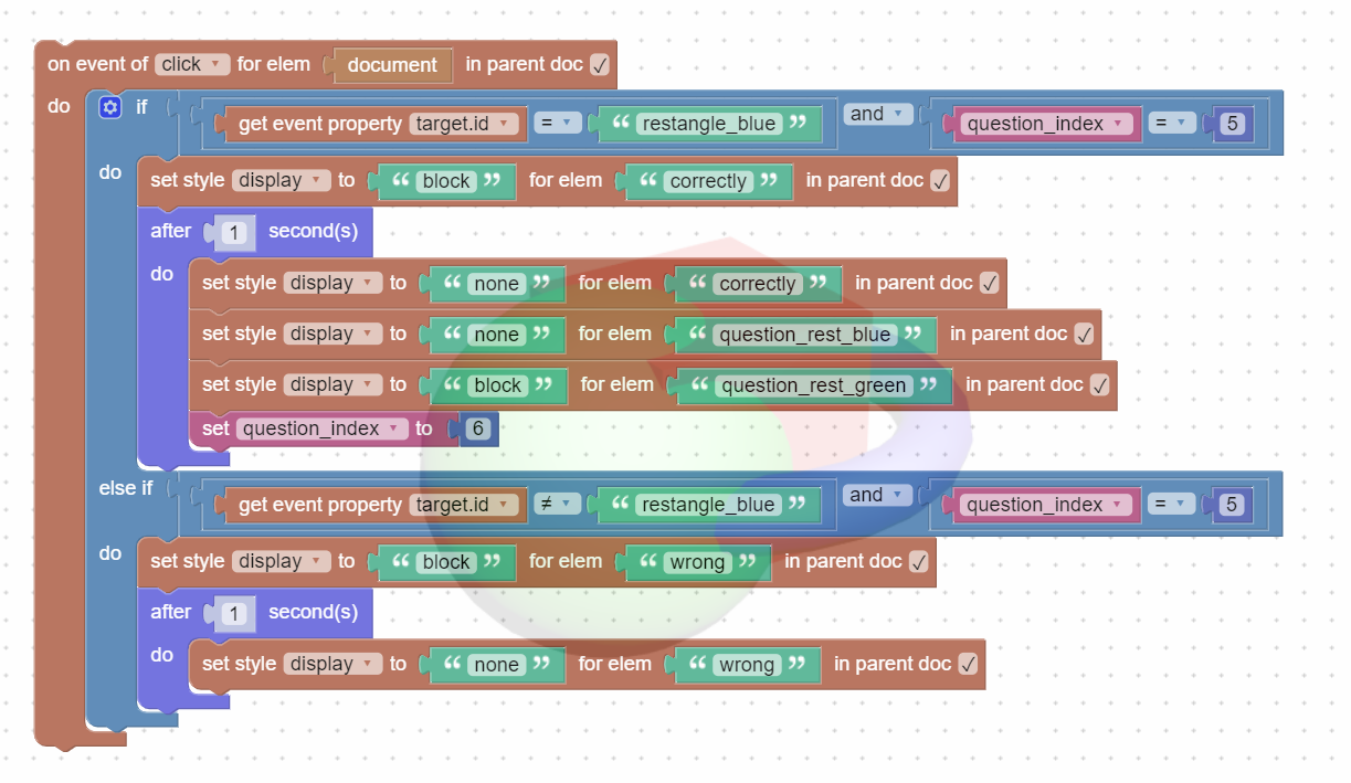

Применил такую схему, как Вы порекомендовали. Однако проявился следующий факт :
1. До нажатия кнопки «Старт», при нажатии на любой HTML объект ( в том числе и самой кнопки «Старт») появляется сообщение «Неправильно».
2. При работе с 3D объектами все работает нормально, а при выборе HTML объектов — если выбор неправильный — появляется сообщение «Неправильно», а если выбор правильный- появляются сразу два сообщения «Правильно» и «Неправильно», но учитывается , что ответ правильный и происходит переход к следующему вопросу.Вложения:
Вы должны войти для просмотра вложений.18 июля, 2019 в 15:28 #14102Mikhail Luzyanin
StaffВот попробуйте добавить проверку на Else, должно помочь в обоих случаях.

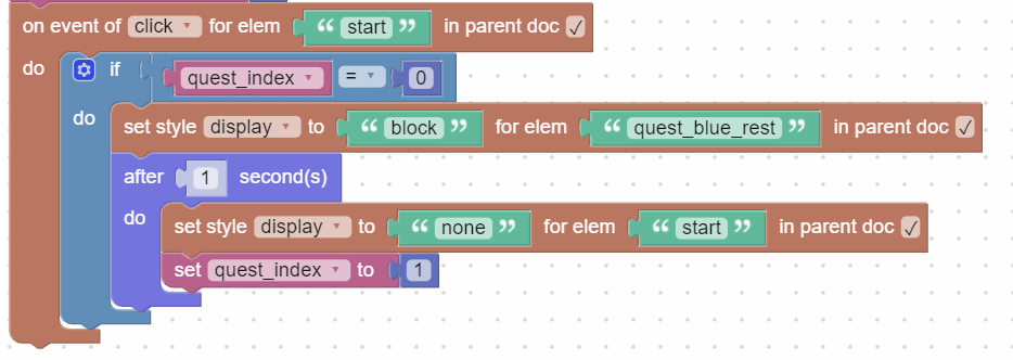

УчастникМихаил, большое спасибо за подсказку, все заработало правильно. Но как всегда у меня возник еще вопрос по этой же теме. Я попытался упростить сцену, убрав все 3D объекты и оставил только HTML объекты, в случае, когда будет плоская 2D схема. Практически повторил все пазлы из предыдущей сцены применительно к новой сцене, но опять остался один глюк: при нажатии кнопки «старт» кратковременно на 1 сек появляется сообщение «неправильно», а далее все работает как положено. Я предполагаю, что в предыдущей сцене был переход от HTML объекта (кнопка «старт») а 3D объекту в сцене и все работало правильно, а сейчас идет переход от одного HTML объекта к другому и срабатывает все таким образом.
Вы должны войти для просмотра вложений.19 июля, 2019 в 10:37 #14109Mikhail Luzyanin
StaffВот, поправил немного нажатие на кнопку старт.

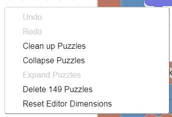

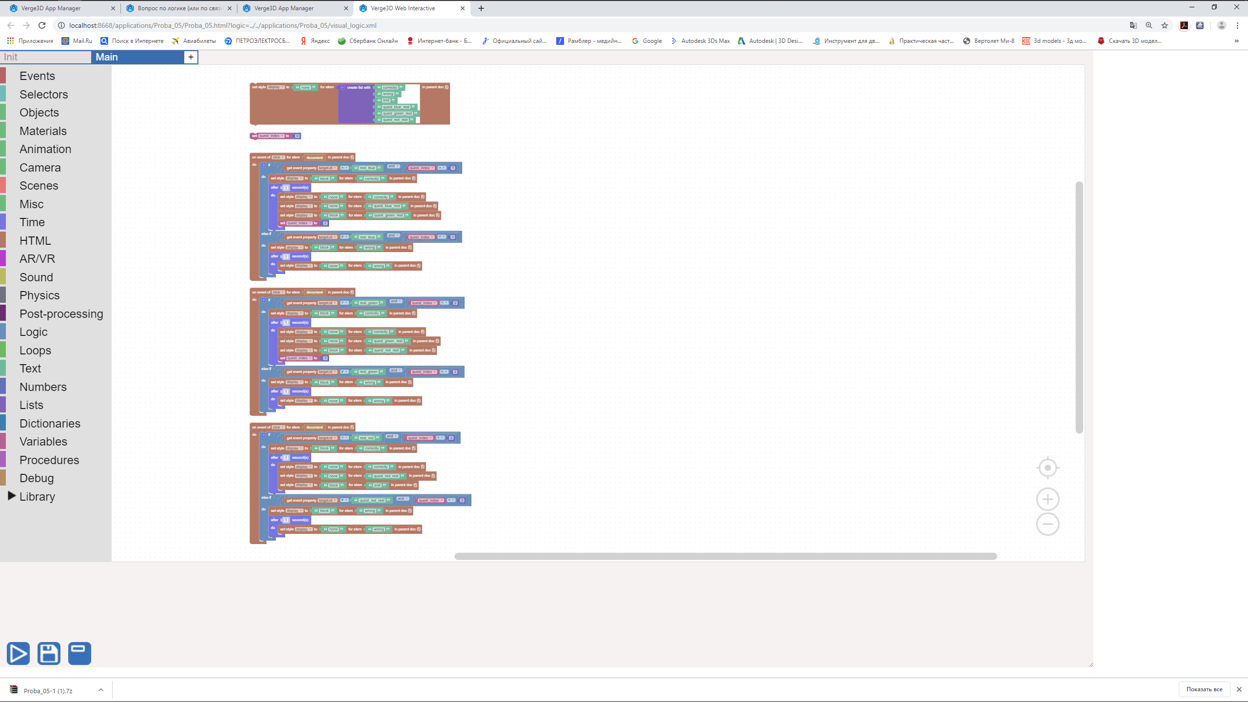

УчастникЗдравствуйте Михаил! В присланной Вами сцене все работает как надо, здорово! Но я посмотрел в пазлы и не совсем понял, как это реализовано, поскольку не увидел пазла, который осуществляет переход от кнопки «старт» к первому вопросу. Есть только три пазла по выбору прямоугольников. И вообще страница с пазлами отобразилась как-то не совсем обычно, в половину размера и с глюками.(см. файл). Если не очень затруднит, Михаил, не могли бы Вы повторно переслать мне эту сцену .
Вы должны войти для просмотра вложений.19 июля, 2019 в 13:44 #14113Mikhail Luzyanin
StaffЯ добавил проверку на стадию вопроса в момент нажатия кнопки старт. И изменение стадии вопроса чуть позже нажатия, а не сразу же по нажатию.
К сожалению сцены у меня больше нету, я её тут же удалил, поэтому только та что я прикрепил выше, я скачал её и проверил и у меня она работает хорошо. Попробуйте выполнить Reset Editors Demetions.
