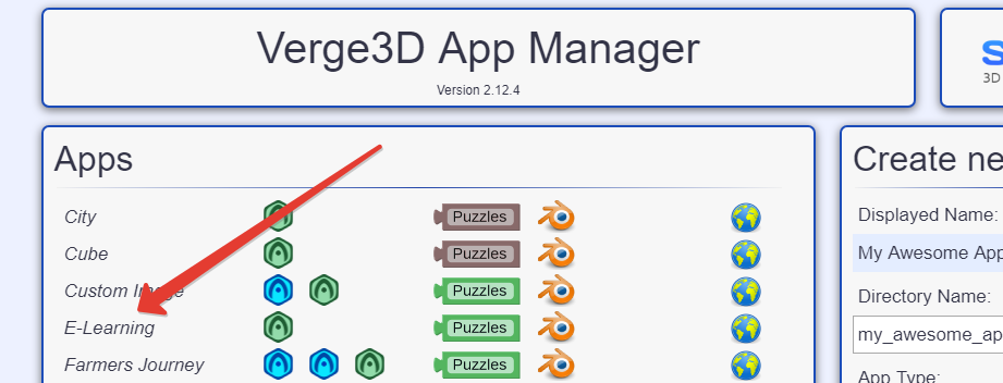

    Такого рода сценарии достаточно легко реализовать с помощью пазлов. Определить на какой объект нажал пользователь можно с помощью пазлов when clicked и picked object. Пример подобного приложения есть в дистрибутиве — называется e-learning.

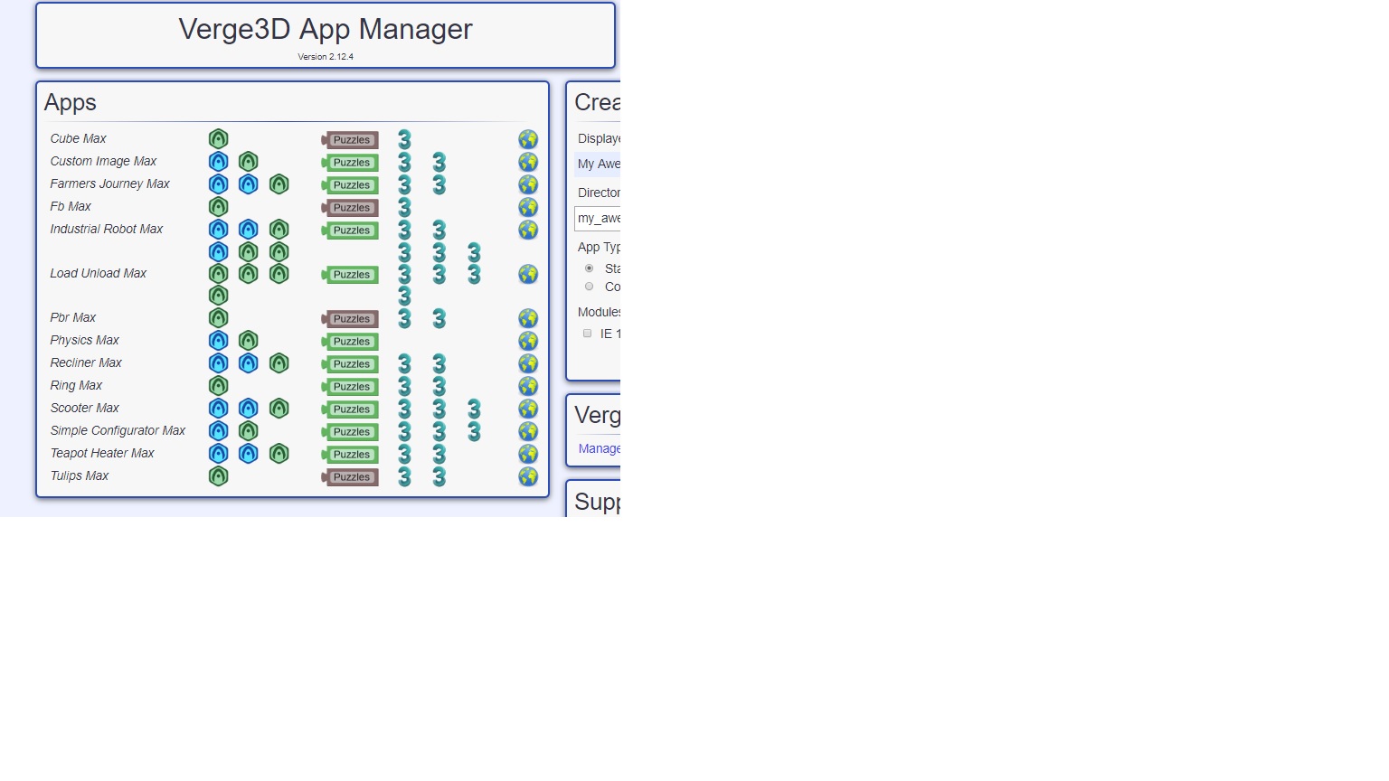

    Спасибо за совет, буду пробовать. Может я невнимательно смотрел, но в папке verge3D, куда установилась программа, я не смог найти указанный Вами пример — e-learning. Был бы весьма признателен за ссылку на этот пример.( Установлена версия 2.12.3 ).

    Вот скриншот.

    Спасибо за скрин, у меня в версии 2.12.3 этого примера нет, загружу последнюю версию и посмотрю.

    P.S. Установил последнюю версию. Похоже, что этот урок доступен только для Блендера
    #13776
    да, в максовской версии этого примера нет. Но он основан на пазлах, поэтому можно скопировать этот пример из блендоровской версии и запустить под максовской. Графика там играет второстепенную роль.

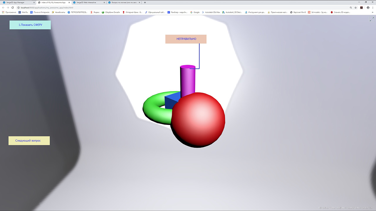

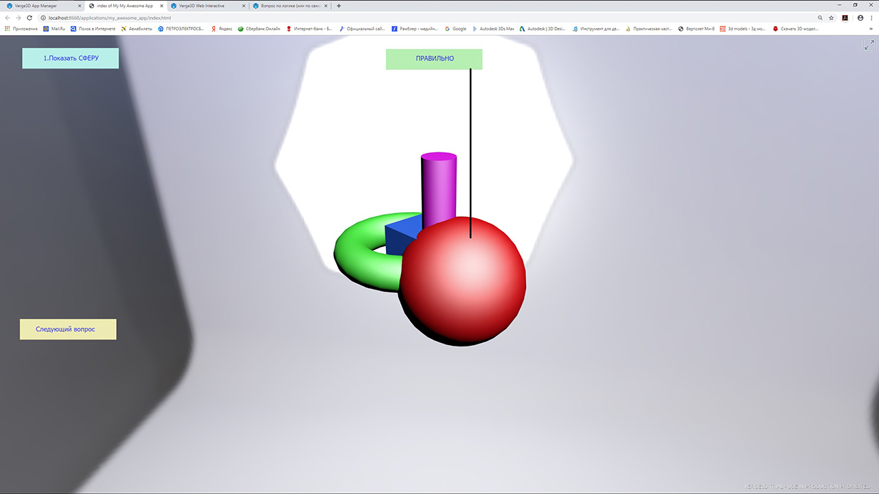

    Устанавливаю пременную question = «sfera», в пазле when clicked устанавливаю соответствие объекту Сфера в сцене. При правильном выборе появляется сообщение «Правильно», при неверном выборе — «Неправильно», тут все работает, как надо ( файл 1,2).

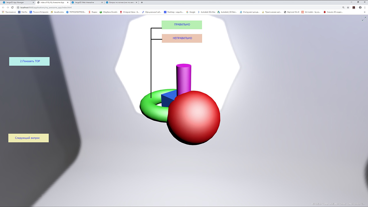

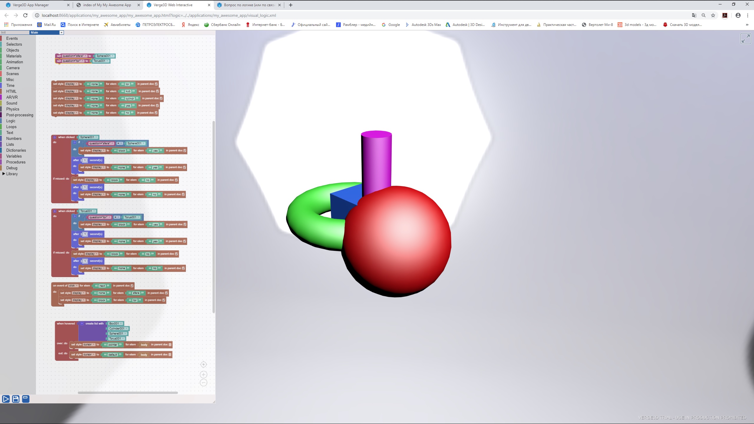

    Но тут возникает противоречие, выражающееся в том, что при правильном выборе либо Сферы либо Тора, появляются сразу два сообщения «Правильно» и «Неправильно» (файл 3). Я так понимаю, что работают сразу две переменные и они конфликтуют между собой. Не могу сообразить, как составить пазл, чтобы переменные работали поочередно, не мешая друг другу.
    И еще вопрос , как правильно составить пазл, чтобы задаваемые вопросы ( элементы HTML) появлялись по очереди, т.е после 1 вопроса, после нажатия на элемент «След. вопрос» появлялся 2 вопрос, а 1 бы пропадал и т.д.
    У меня всего 2 вопроса было и то как я реализовал их смену, наверное, неприменимо, когда вопросов будет много ( файл 4).
