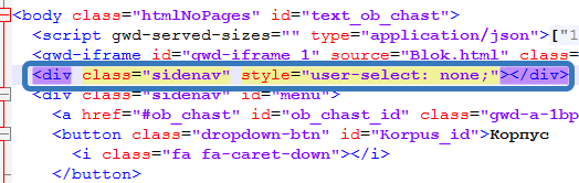

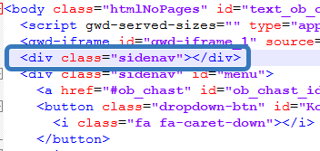

Участникдобавьте подложку под нав. меню, по ширине и высоте равное нав. меню. чтоб оно перекрывало положение полосы прокрутки.
в класс
htmlNoPages
добавьте параметрuser-select: none;
, чтоб пункты в меню не выделялись случайно при перемещении полосы прокрутки. да и вообще, чтоб ничего не выделялось в принципе )))или можно так
4 января, 2023 в 16:56 #18346silavent
УчастникБольшое спасибо за совет! Все сделал по Вашим рекомендациям. Теперь все работает как надо.
