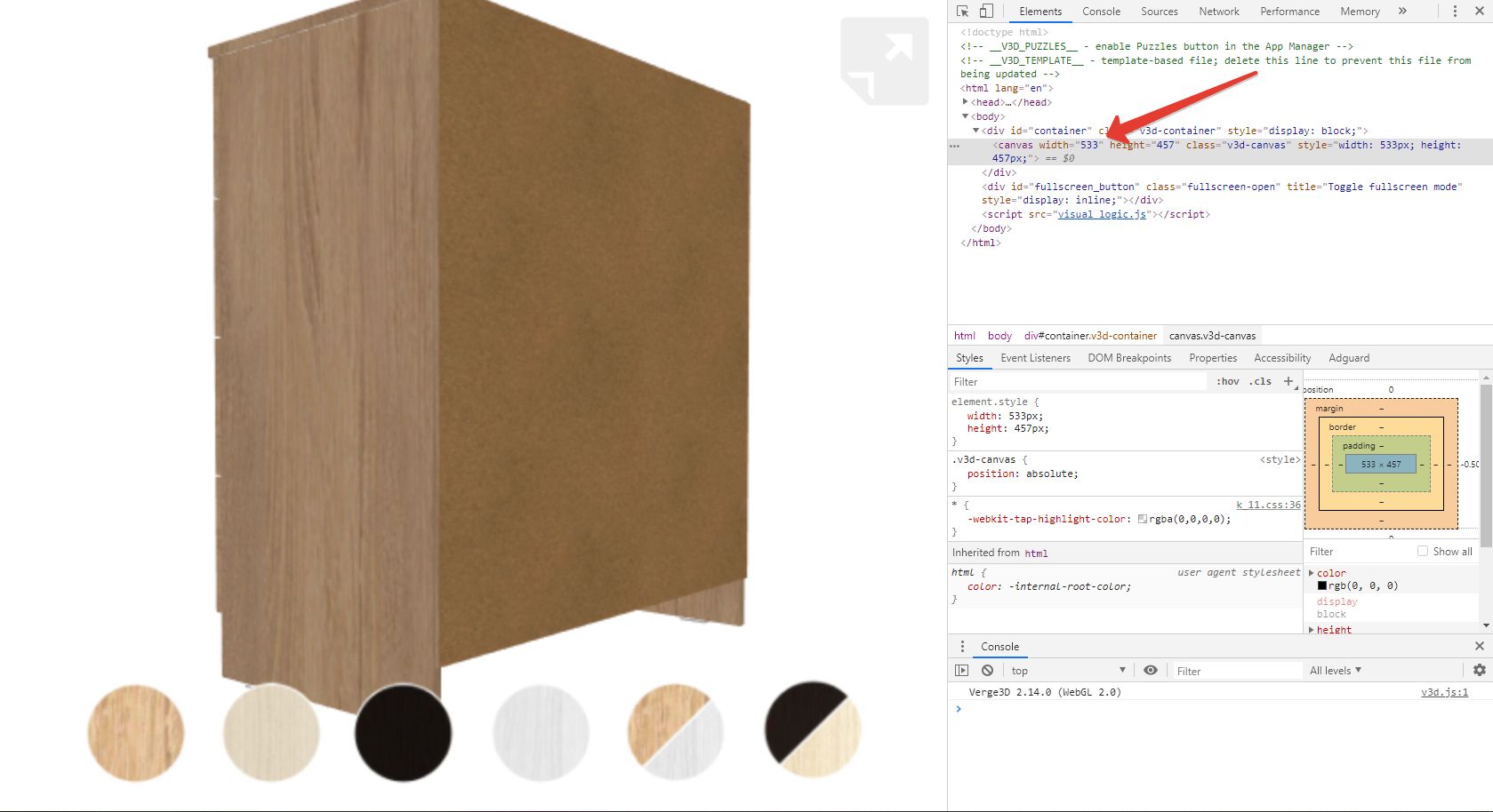

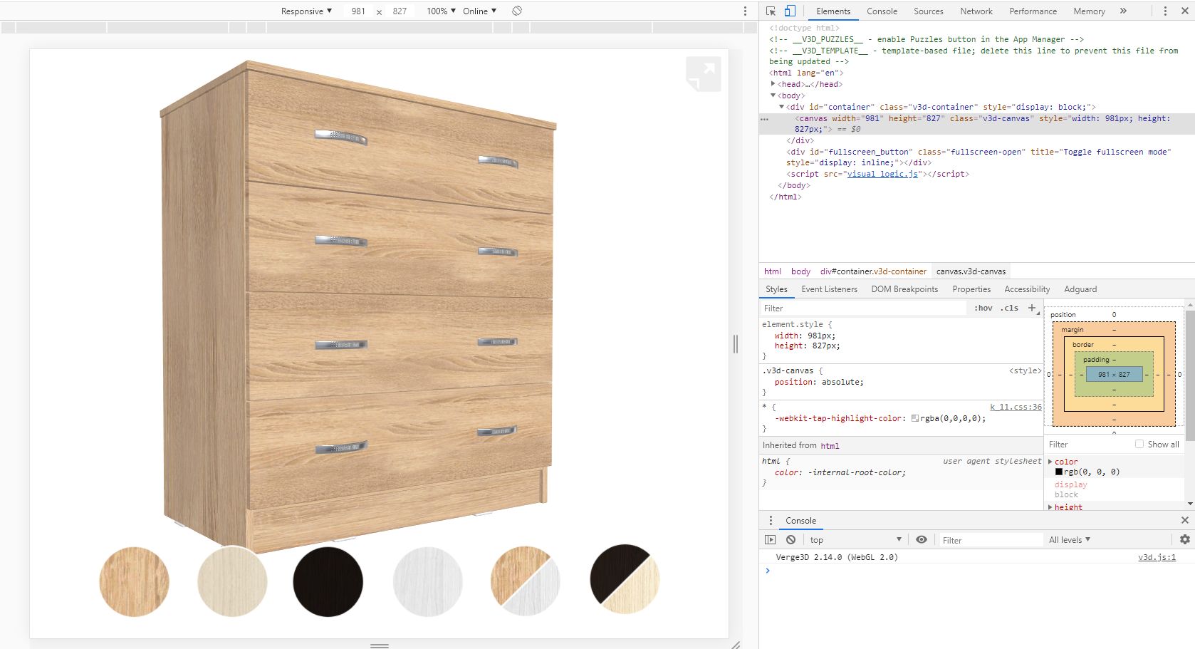

    «Баг проявляется не всегда и не на всех компьютерах. В частности, с адреса https://komodmsk.ru/upload-3d/1607871/1607871.html, открытого в браузере Яндекс (Хром работает нормально), на iPhone X (safari), Android Chrome и Яндекс.
    Сам косяк: canvas создается размером в половину ширины и высоты viewport’а. Что странно, с домена Амазона (CDN) тот же самый проект работает нормально (именно на десктопе, на мобиле с андроида проблема остается).
    Я думаю, что проблема заключается в определении размера viewport’а, возможно, скрипт думает (или браузер так отдает), что экран Retina.
    Во вложении два скрина, один с включенным Responsive режимом в консоли, другой — без. В коде видны размеры канвы, заданные скриптом.»

    Да, изображение «замылено» очень сильно. Как если бы взяли картинку и применили к ней масштабирование процентов на 300… Вот такое впечатление создается. И что с этим делать непонятно :wacko:

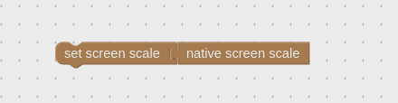

    В версии 2.14 появились пазлы как раз для таких ситуаций. Попробуйте такую комбинацию
    #14368
    Точнее оставьте только внутреннюю часть (то это для десктопов).

    Я сделал скриншоты (архив с 2-мя png). Четко видно, что в «кривом» варианте изображение тупо растянуто раза в три (на иконке перехода в режим fullscreen это особенно заметно). Я подозреваю, что это особо умные админы на своем сервере такое как-то накрутили, но что именно и как я, не будучи программистом, понять не могу. А нужно :yes: потому что клиент немножко :-) недоволен :-)

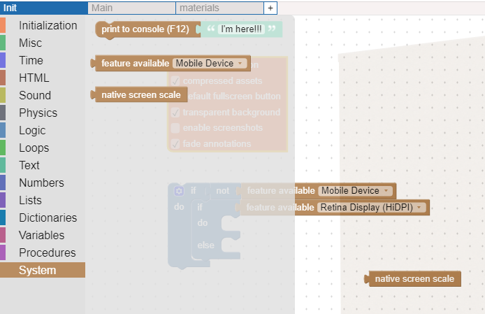

    Почему-то нет у меня паззла «set screen scale» (см. скриншот), а в хелпе (https://www.soft8soft.com/docs/manual/en/puzzles/System.html) он есть ))
    Скачал самую последнюю версию.

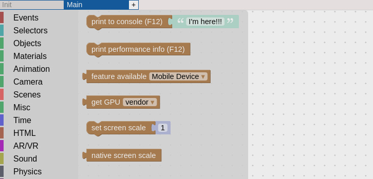

    Испугался, скачал с сайта 2.14, но пазлы вроде на месте :-)
    Может быть версия пре-релизная?

    Решил зайти в те приложения, что по умолчанию идут. В них все на месте :good: Все, как в хелпе. Без проблем вообще. Значит, нужно как-то обновить мою визуальную логику в данном конкретном файле aka паззлы. Как это сделать — не знаю… :scratch:

    Возможно это браузерный кэш. Попробуйте его почистить.
    #14381
    С кэшем не помогло, поэтому я решил, не мудрствуя лукаво, «грохнуть» все файлы логики и сделать/сгенерировать их по-новой. И все получилось! :good: И даже появился пункт «Library», которого в «убитой» версии не было. Наверное, совсем старая была :-)
