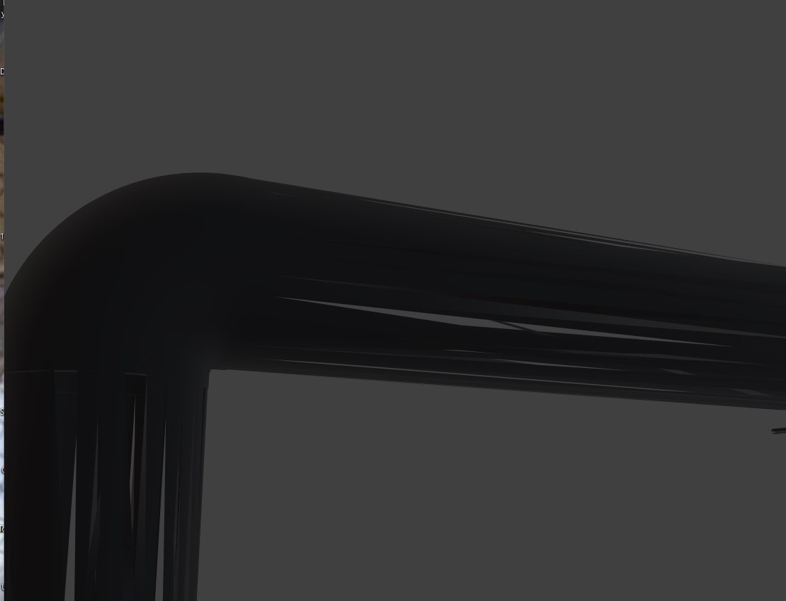

    Добрый день!
    Полазил на форуме в поисках подобной темы, не нашел.

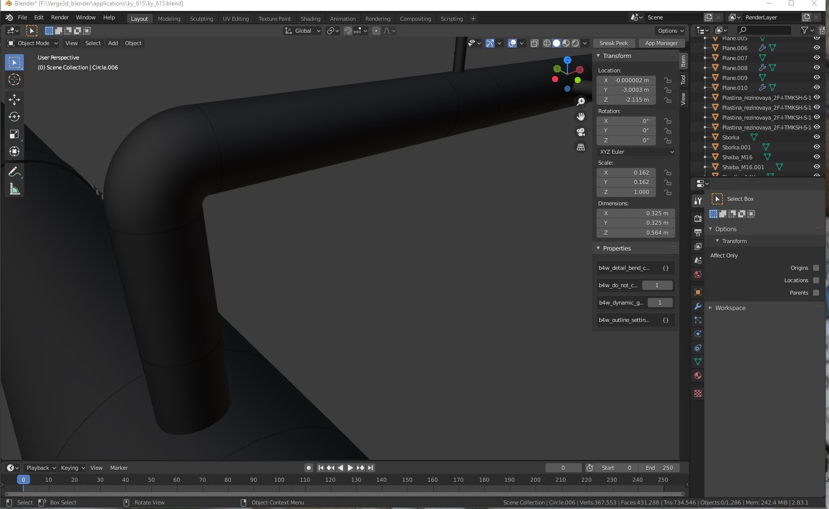

    Дело в том, что я сделал сцену в blender 2.79 так как работал с b4w, представляете, узнал про verge3d ну и.. Вобщем поставил блендер 2.83, verge3d, открыл старую сцену и появился артефакт, как на рисунке 1 (это скрин с Sneak peek), методом научного тыка решить не удалось. На фтором приложенном файле скрин с блендера.
    В чем может быть проблема?

    Да уж, страшно смотреть. Первый раз такое вижу. Прикрепите бленд файл будем смотреть.

    Немного повозившись с данной проблемой, я понял почему так происходит.
    Точнее понял как воспроизвести этот артефакт.
    В данном случае труба строилась путем экструдирования полигонов, затем Object->Shade Smooth и Object Data Properties->Normals->Auto Smooth, в итоге получаем данный артефакт.
    Если убрать Object Data Properties->Normals->Auto Smooth то артефакта нет
    Кстати данный артефакт здорово снижает fps
    #16007
    C нуля у меня воспроизвести не получилось как вы сказали, артефактов ненаблюдается и снижение fps тоже, а вот если применить scale на ваших обьектах то проблема уходит.
