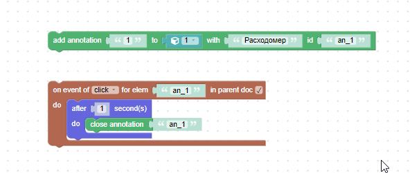

    Есть ли способ через пазлы отслеживать нажатие на аннотацию? Хотелось бы реализовать логику, чтобы текст аннотации после нажатия на неё скрывался через N секунд. Сейчас текст аннотации висит пока не нажмешь на неё снова.

    Я бы сделал так:
    1. При создании аннотации с помощью пазла » add anotation» (Objects) задаёте id.
    2. Отследить нажатие на аннотацию нужно с помощью пазла «on event of click for elem» (HTML). В качестве элемента отслеживания подставляете id нужной аннотации.
    3. Скрыть аннотацию можно с помощью с помощью пазла «close annotation»(Objects), где тоже надо указать id нужной аннотации.
    4. Задержку можно сделать с помощью пазла «after 1 second» (Time).
    В скобках указал группы где искать нужный пазл.

    Добрый день.
    Изначально так и сделал. Но это, почему-то не работает…Поэтому пошел на форум за советом.
    UPD: Получилось. Я в close annotation вписывал её id, а надо было название аннотации.
