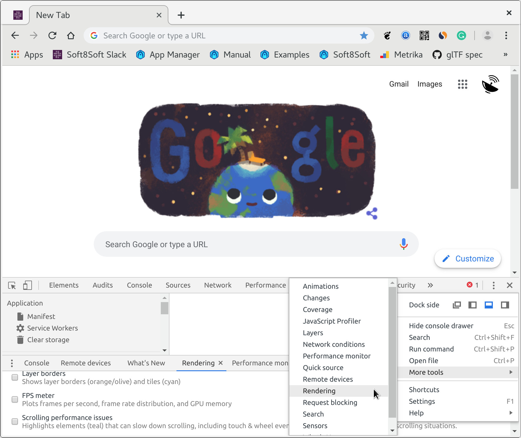

    2. Можно ли вывести в приложении FPS?
    Да. См. Скриншот.
