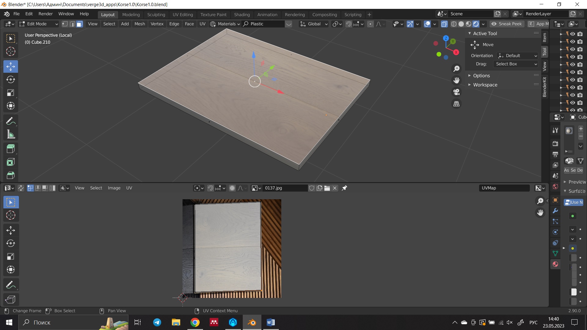

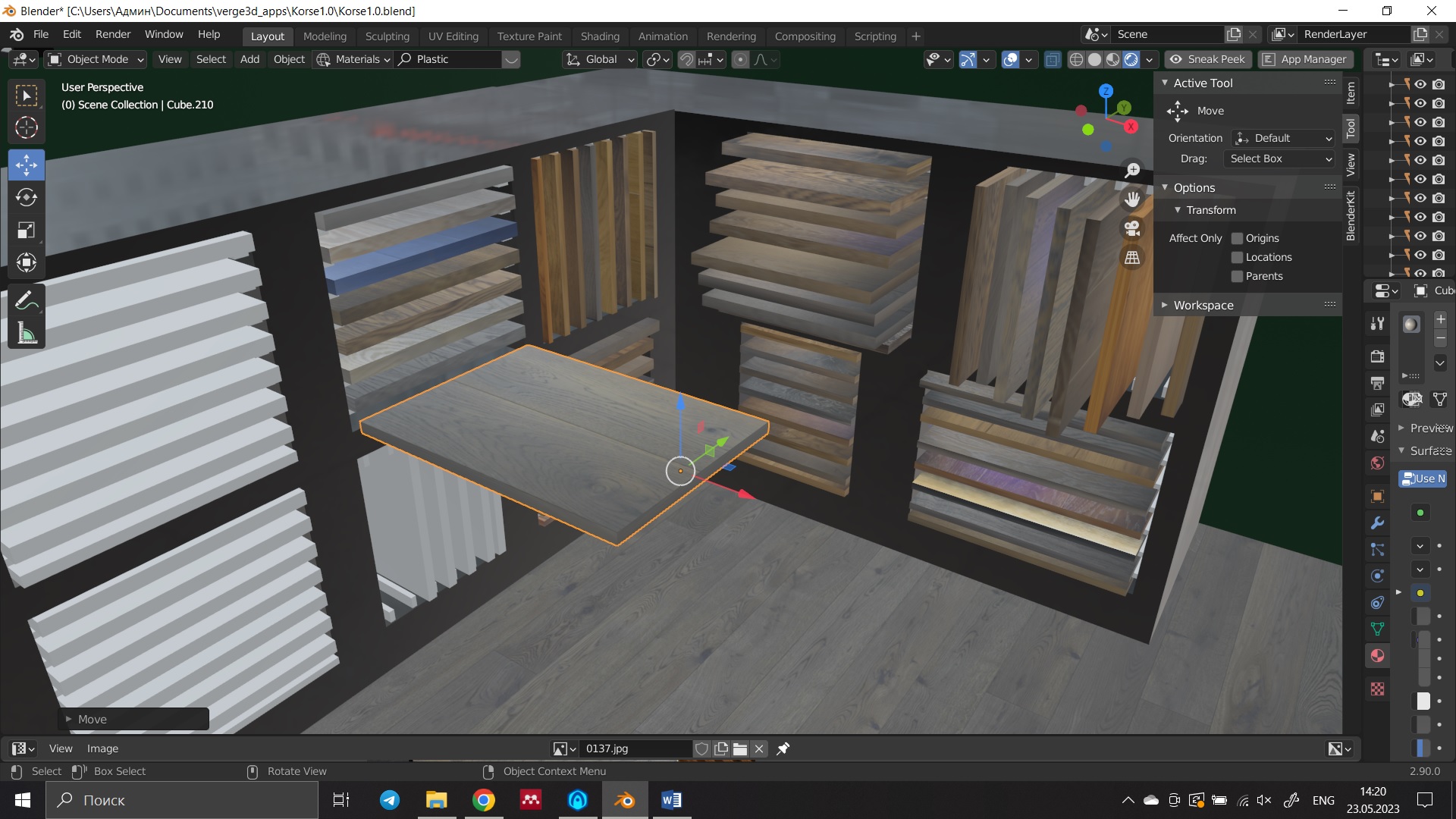

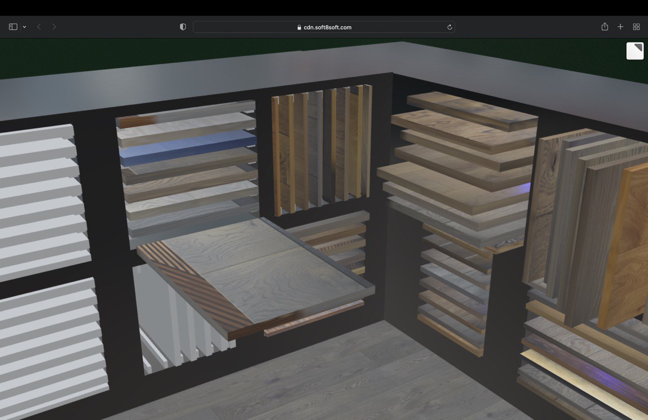

    Не могли бы подсказать, с чем может быть связано отображение текстур в веб версии. Первое фото проекта в Blender, запускаю приложение и некоторые текстуры съезжают.

    там сразу не скажу. смотреть надо, как текстуры в блендере наложены. если по UV, то проблем не должно возникать. а тут вообще очень странно все выглядит…

    Да, использую UV
    #18992
    Участник
    как то не особо похоже. в блендере на выдвинутой доске текстура вдоль, а в приложении — поперек, да еще и с примесью другой текстуры.
    #18993
    dimartamonov
    Участник
    Да, она почему-то отображает всю фото текстуры на верхней грани, а не ту область, которая задается в UV
