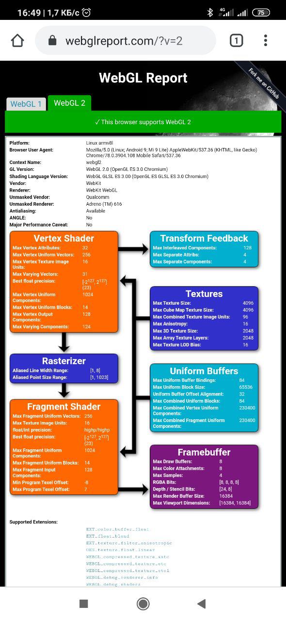

    Навскидку сложно сказать, похоже на баги связанные с мобильной GPU и поддержкой ей webgl-расширений. Будет полезно, если покажете, что выдает https://webglreport.com/ с этого мобильника для webgl 1 и 2.
    #15062
    webgl
    #15065
