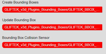

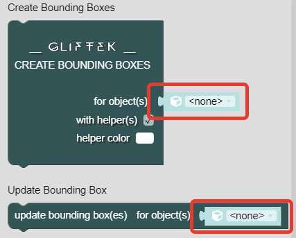

УчастникПо ходу, вы так и не собрались исправить неприятность, связанную с пользовательскими плагинами… Почему с новым
puzzles.min.jsплагины, которые исправно работали в 4.2.0, перестали работать? Не читаются паззлыtype="objectList",type="createVector"и многие прочие другие. Нет возможности их подключения как <shadow> или <block>. Не только мои плагины сломались, но и большинство плагинов, где используется хотя бы паззл выбора объекта (type="objectList").4.2.0
4.3.0

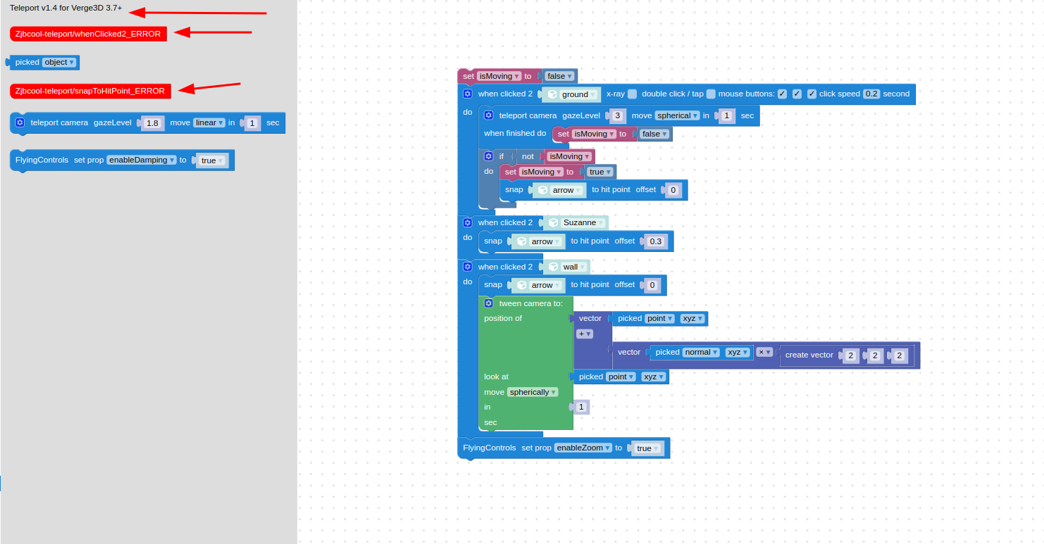

solidCustomerВ плагине Teleport тоже ошибка при работе с пазлами.
По почте жду ответа от разработчика. Но когда ответит, неизвестно.Вложения:
13 апреля, 2023 в 09:10 #18745kdv
Участникпока самый очевидный вариант — не использовать 4.3.0 вообще ))) слишком много отвалилось из того, что долгое время работало исправно…
