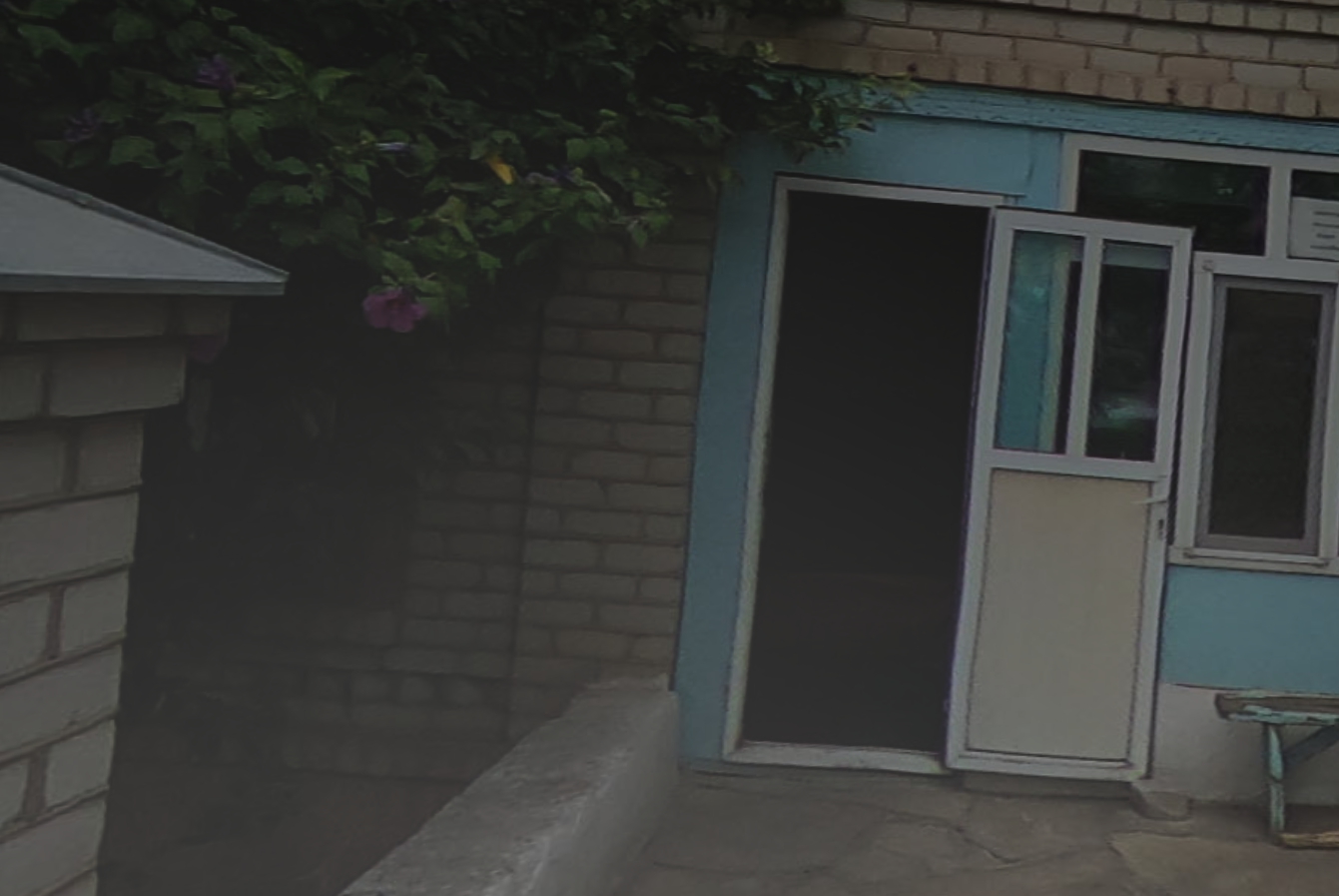

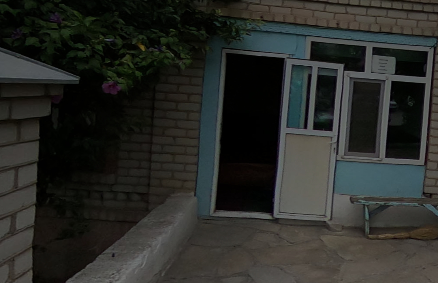

    Одно изображение вывел из блендера Sneak Peek
    Другое стоит уже в проекте и выглядят они по разному
    Как убрать этот светлый «фильтр», не знаю как назвать это

    Аватарvladimirm
    Лицензиат
    Вот

    #16348
    Аватарvladimirm
    Лицензиат
    456-1.jpg из Sneak Peek. Еще что заметил, такой эффект получается после того как происходит переключение материала на объекте

    #16365
    Аватарvladimirm
    Лицензиат
    Ничего там не менял, суть в том, что после перехода на этот материал как будто гамма поднимается
    Попробуйте поменять в Color Managment Filmic на sRGB.
    Спекуляр выкручен был, спасибо
