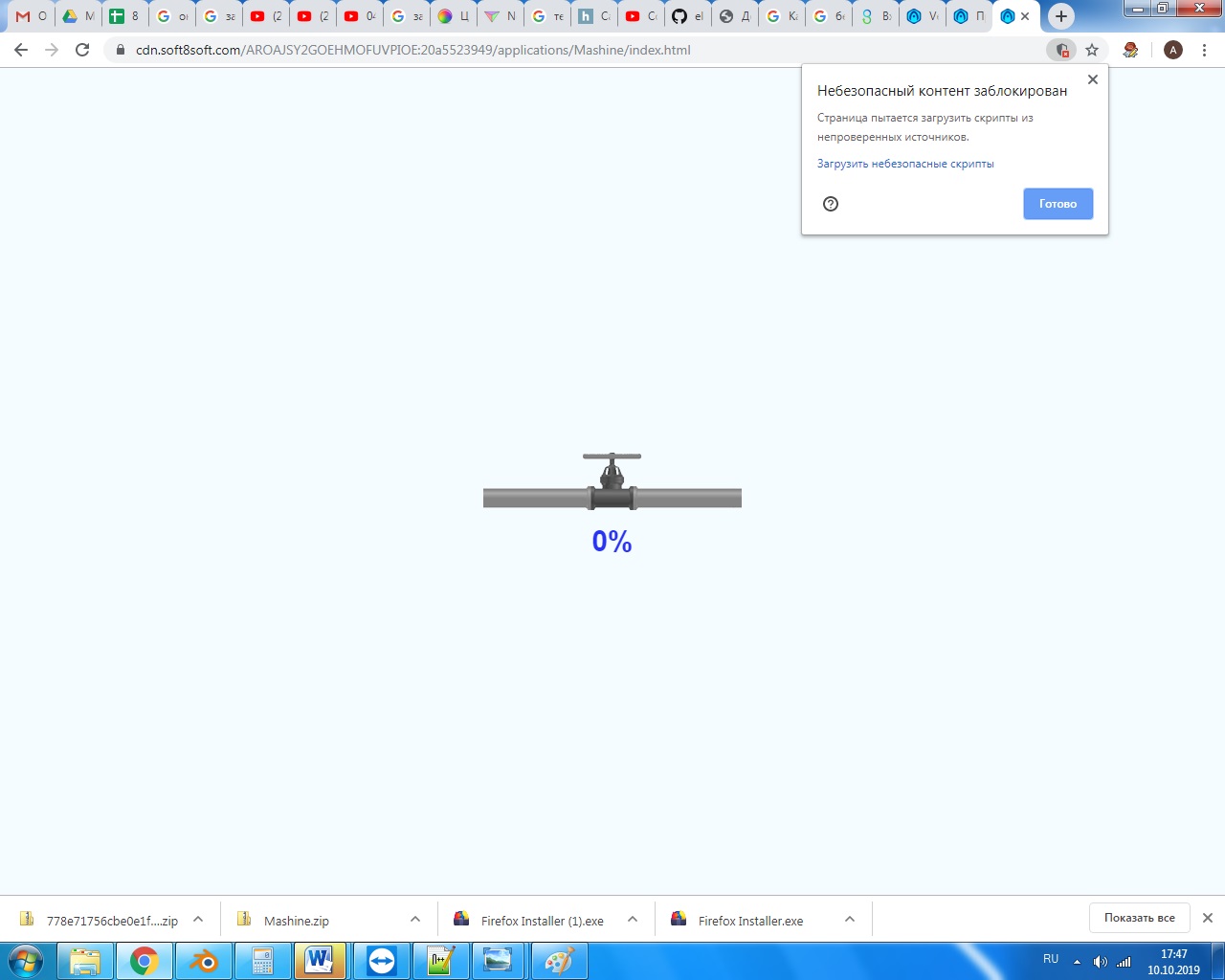

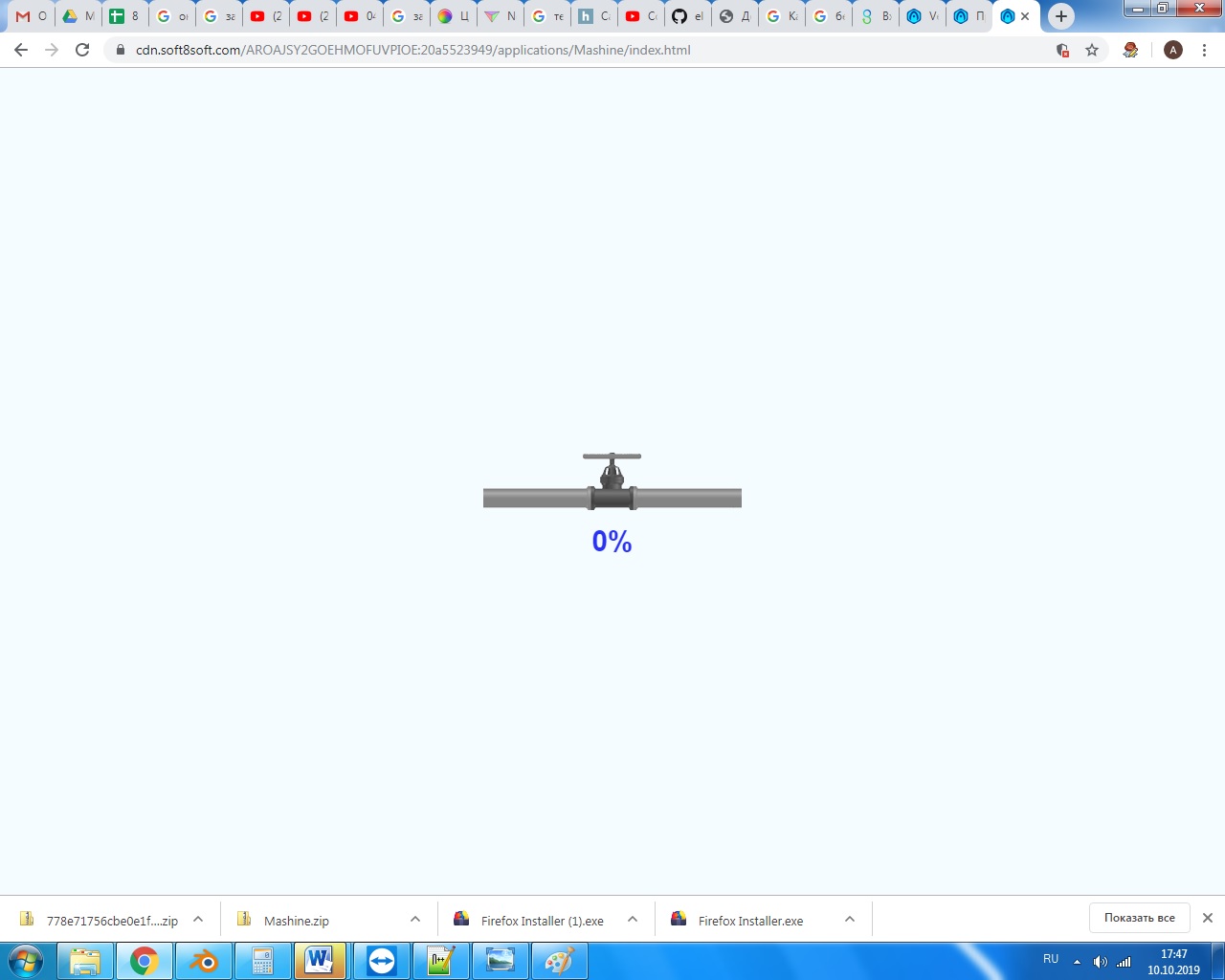

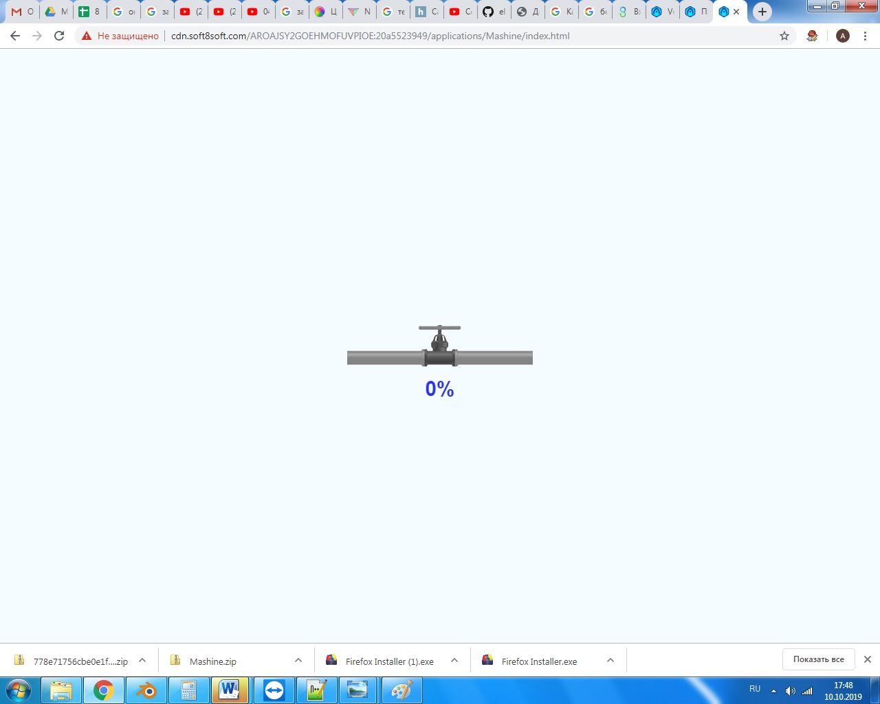

    Делаю html-оболочку для модели в Verge3D. Локально все работает хорошо. Но после публикации в облаке не грузится. В браузере появляется сообщение, что опасный контент заблокирован.
    Скажите пожалуйста, с чем может быть связана проблема? Может быть есть особенности встраивания iframe в страницу index.html?
    Также не смог разобраться с публикацией модели с оболочкой из html на удаленном сервере. Попробовал просто перенести на хостинг модели из примеров, тоже не работает.
    Подскажите пожалуйста, как правильно нужно публиковать модель?
    #14630
    а можете сделать скрин этой ошибки?
    должно работать если разместить всю папку с приложением целиком на сервере. Загружается ли главный HTML? Печатаются ли какие-нибудь ошибки в консоли браузера?

    В консоле браузера следующая ошибка:
    Mixed Content: The page at ‘https://cdn.soft8soft.com/AROAJSY2GOEHMOFUVPIOE:20a5523949/applications/Mashine/index.html’ was loaded over HTTPS, but requested an insecure resource ‘http://localhost:8668/applications/Mashine/Mashine.html’. This request has been blocked; the content must be served over HTTPS.
    Т.е. ваш главный индекс файл ссылается на страницу на локальном сервере. Попробуйте поменять путь в атрибуте src айфрейма (в гугл веб дизайнере) чтобы он был относительным, а не абсолютным.
