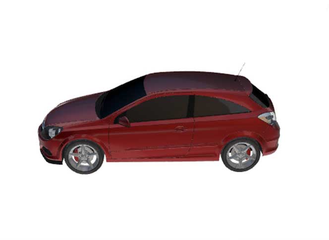

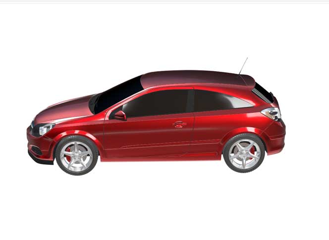

    Здравствуйте.
    Подскажите пожалуйста в чём может быть причина разницы в освещении одной и той же сцены на мобильном и на ПК. На мобильном темнее получается.
    #15636
    Не все мобильные поддерживают HDR освещение и если оно не поддержано то используется простое, соответственно оно будет темнее.

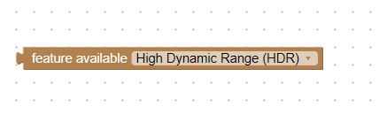

    Что бы как то решить это в пазлах есть возможность определять поддерживается ли оно или нет и по результату выполнять какие либо действия, например можно выставить большую интенсивность для карты окружения.
    Результат будет не такой же как при HDR но будет светлее или по другому откорректировать модель и сцену в целом. Например можно изменить светимость или контраст всей сцены.
