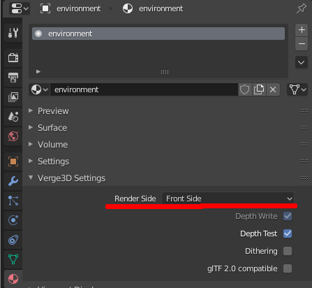

    Здравствуйте, возможно, сама сфера не рендерится. Это зависит от настройки материала Render Side вот здесь:
    И от того куда смотрят нормали, т.е. какую сторону сферы мы видим — front или back. Можно попробовать выставить там Double-sided для проверки.

    Спасибо! Разобрался. Да, помог пересчет нормалей сферы вовнутрь.
    Но! До этого я пробовал Render side ставить во все положения, и ничего не менялось. Это очень странно. Т.к. в моих опытах на других объектах параметр Render Side играл свою роль и отображались либо передняя, либо задняя, либо обе стороны. Но со сферой почему-то это не сработало :unsure:
