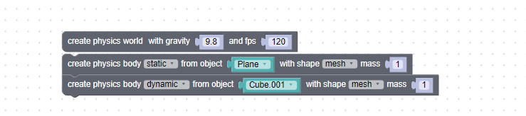

    Товарищи, тут такая проблема. Хотел проверить работу физики, и тут не много не понял. Прилагаю скрин и видео, понятия не имею в чём прикол. В Blender ничего относящегося к физике не установлено. ВНИМАНИЕ! В Готовых приложениях от разработчиков есть пример с физикой, я открывал и проект в блендере и в пазлах, делал всё 1 к 1, но результат один и тот же. При создании физики опцию включил.
    В общем проблема в некомпетентности! Движок отрабатывает идеально, просто не хватает навыков!)
    Для решения аналоговой проблемы просто зажимаем ctrl+A и применяем Scale

    Проверьте нет ли скейла на обьекте, если есть то нужно его применить.
    Извините за долгий ответ. Не совсем понял что значит применить ?
    #16742
    Сделать так что бы скейл обьекта был равен 1,1,1 (x,y,z).
