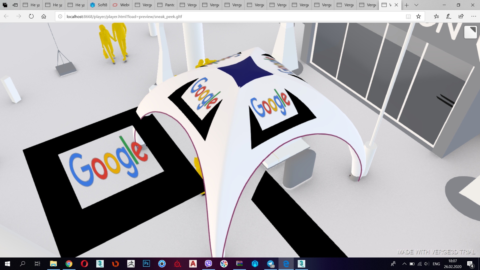

    Подскажите, был ли учтен этот момент с логотипом в новой версии пре-релиза Verge for 3ds max?
    #15436
    Yuri
    Т к вижу, что уже по другому отображает, но появляются черное пространство вокруг
    #15443
    Движок воспроизводит поведение 3ds Max. Вот похожая тема обсуждалась на фруме самого 3ds Max ссылка на тему.
    Нужно, чтобы они настраивались вместе, а картинка сразу в правильном масштабе грузилась
    Это поведение не является проблемой или багом движка, это общая трудность при смене текстуры с другим соотношения сторон нежели соотношение сторон uv-развертки. В таком случае необходимо корректировать скейл самой картинки под uv-развертку динамически при её загрузке, то-есть в шейдере используя контроллеры подсоедененные к ширине и высоте текстурного слота в который планируется подгружать разные картинки.
