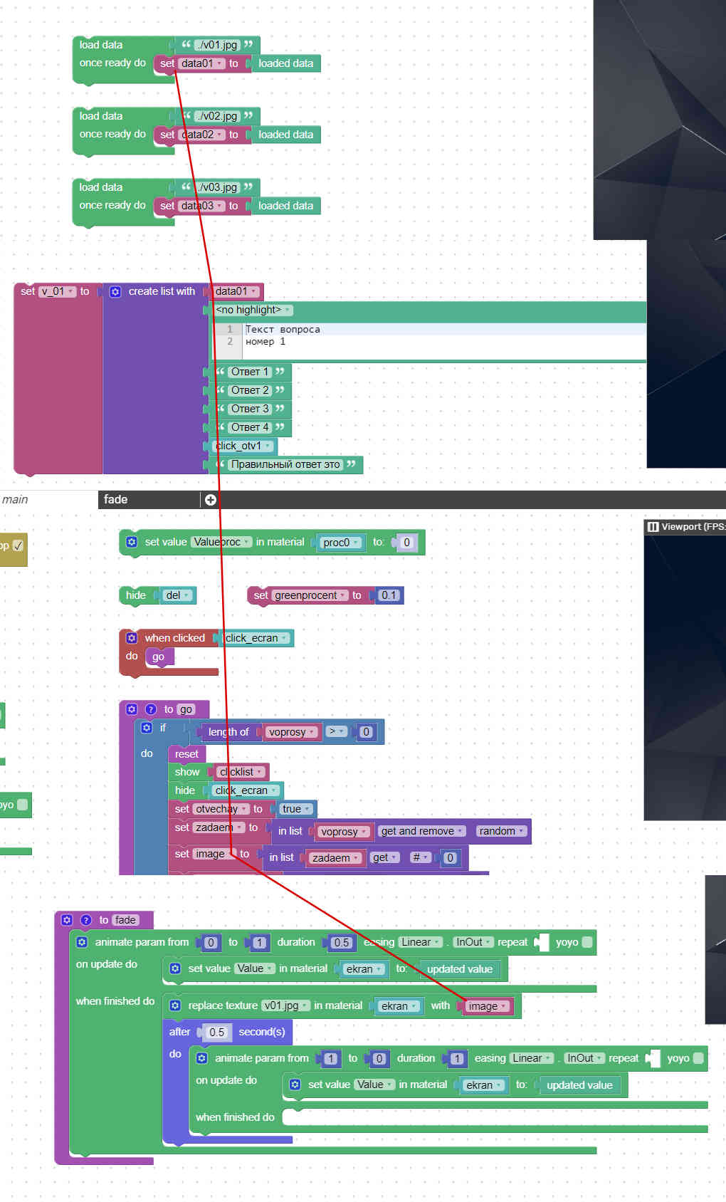

    В одном материале, путем подмены текстуры. Лагает динамический фон. Как этого избежать?
    ссылка на видео https://yadi.sk/d/CdxVg6cVDgPosQ

    Попробуйте закэширвоать картинку поздрузив её заранее в переменную и грузить в материал уже из переменной.
    #16565
    alexlopatin
    Не работает, не грузит изображения. Может потому что у меня переменная load data становится другой переменной.
    #16567
    Так в replace texture надо подавать не переменную image, а data1.
    #16569
    alexlopatin
    Там все Ok, просто не влезло в картинку как переменная меняется еще пару раз. Блоки вопросов разные, поэтому этот пункт из списка превращается в итоге в image.
    С прямыми линками работает.
    #16585
    Возможно там ошибка где заполняется переменная Image. Без полной картины трудно понять.
