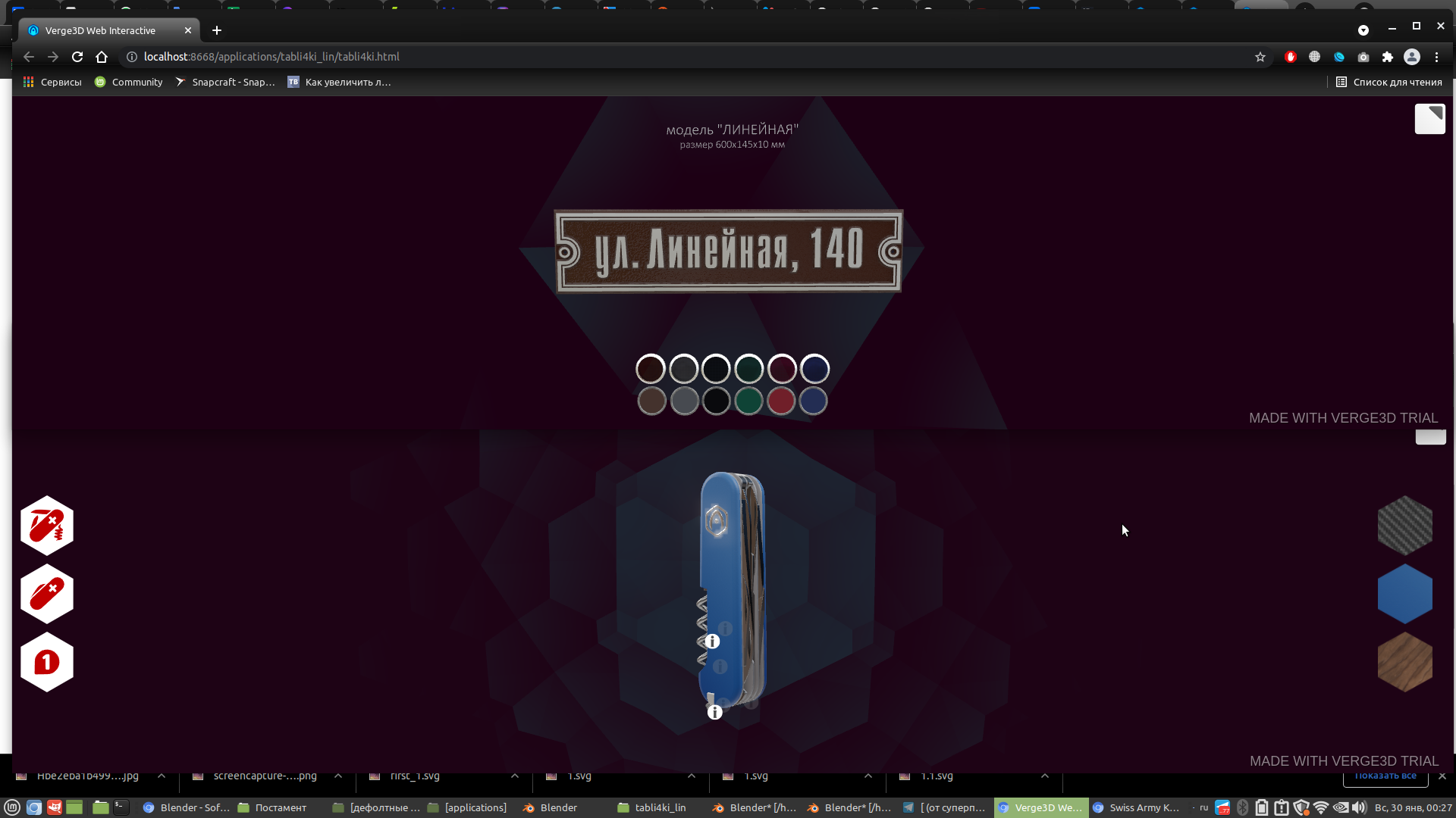

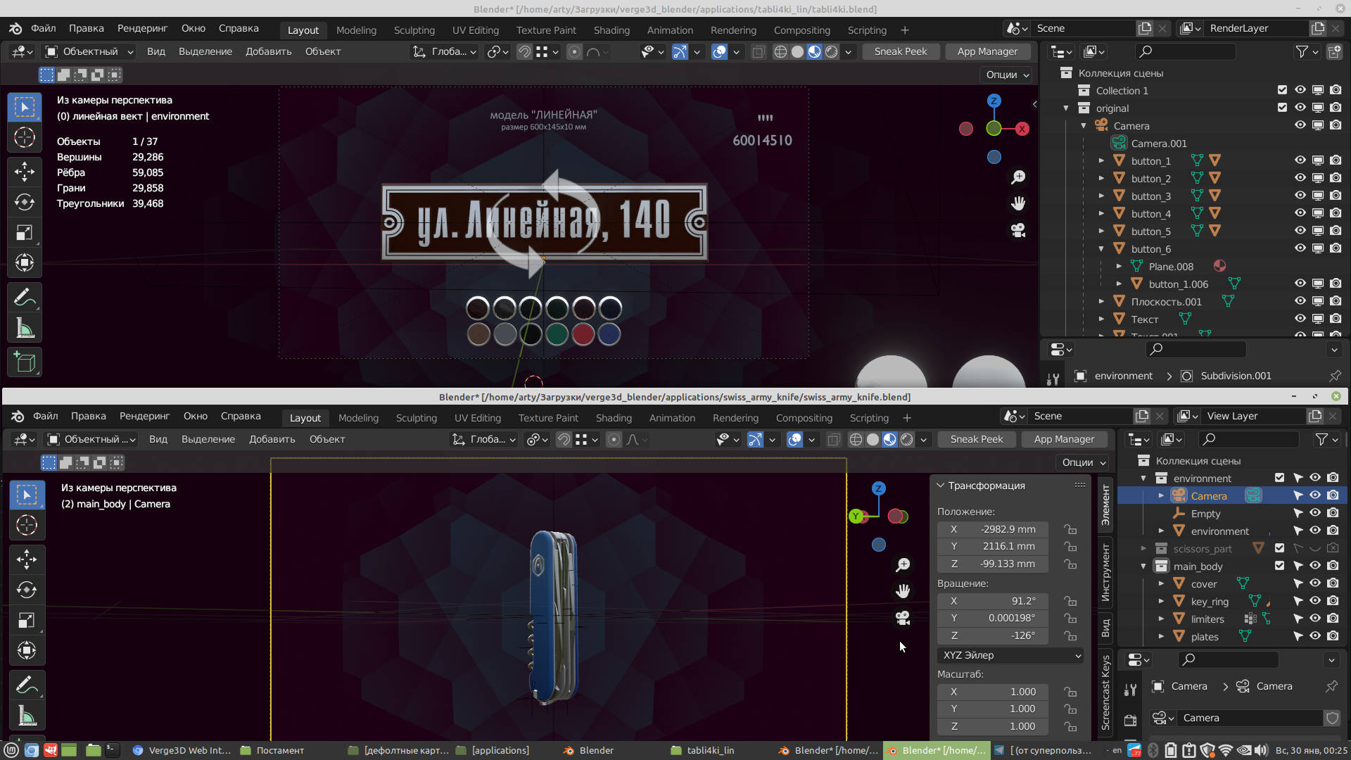

    Добрый коллеги, пробую заимствовать интересное окружение из примера со швейцарским ножом (эффект калейдоскопа или чего-то подобного), при таком же масштабе и примерно похожих настройках камеры, кажется что при экспорте в GLTF не применяются модификаторы и сфера окружения не подразделяется на маленькие треугольники как в примере, в чём может быть косяк?
    #17550
    Надо выставить Bake Modifuer в настройках Verge3d в разделе Render.
    #17551
    Артём
    Михаил, спасибо! От души) Не нашёл эти параметры в настройках при экспорте, думал их и нет, ан нет! И текст там же можно запечь, спасибо!
