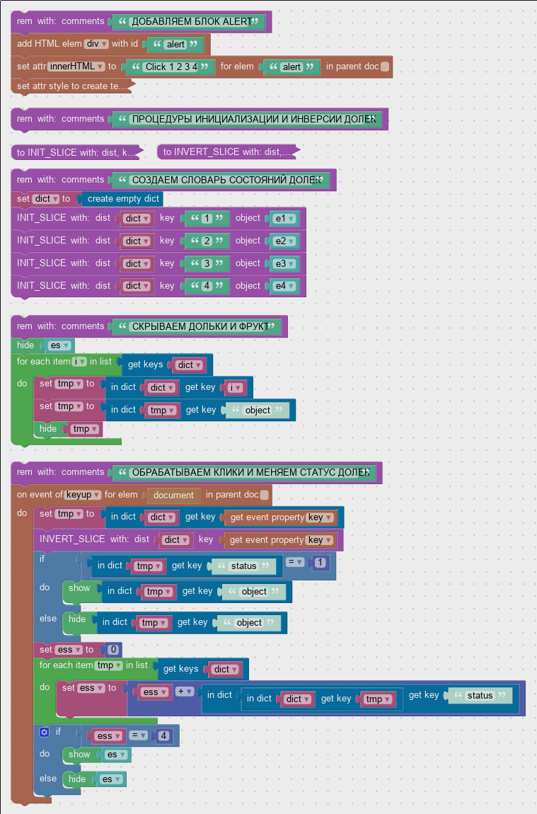

15 августа, 2019 в 19:56 #14241sungreen
Участникпостарался упростить пример со словарем
пример2INIT_SLICE и INVERT_SLICE для установки начального и инверсии статуса
статус -1 (не отображать) и 1 (отображать), изменение статуса простым умножением на -1 (возможно когда-нибудь в Puzzles появятся логические переменные)
далее создаем словарь и делаем в нем записи для 4 долек с привязкой к кнопкам (es1 к 1 … es4 к 4)
далее скрываем все дольки, записанные в словарь (можно было бы скрыть в blender)
далее следим за кликами и если 1 … 4, то находим в словаре дольку привязанную к кликнутой клавише и меняем у нее статус
по ходу считаем сколько долек кликнуто простым суммированием статусов всех долек и если сумма равна 4 (4 дольки кликнуто, то есть имеют статус 1), то отображаем фрукт es

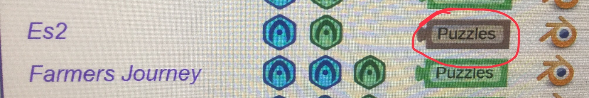

19 августа, 2019 в 20:47 #14274Andrey
УчастникSungreen,здравствуйте. Разбираю ваш второй пример. Там нет пазлов в проекте. Они отмечены коричневым, как будь-то там ничего нет, но проект работает. Логика явно присутствует. Как такое могло случиться? Могу я с вами списаться вне форума- почта, телеграмм, вайбер?

2 сентября, 2019 в 20:02 #14351Andrey
УчастникРазобрался со словарями. Удобная, простая функция и свою задачу я решил. Спасибо за наводку, Sungreen. Но вашем последнем примере по ссылке на яндекс диск, так же как и в предыдущих- пазлы отсутствовали. Пазлов в App Manager нет и иконка не зелёная, а коричневая- не активная. Но тем ни менее опять вся логика присутствует и пример работает. Использую 2.14.0 версию. Как такое может быть?
4 сентября, 2019 в 06:56 #14358sungreen
Участник>> так же как и в предыдущих- пазлы отсутствовали
… они там есть …
