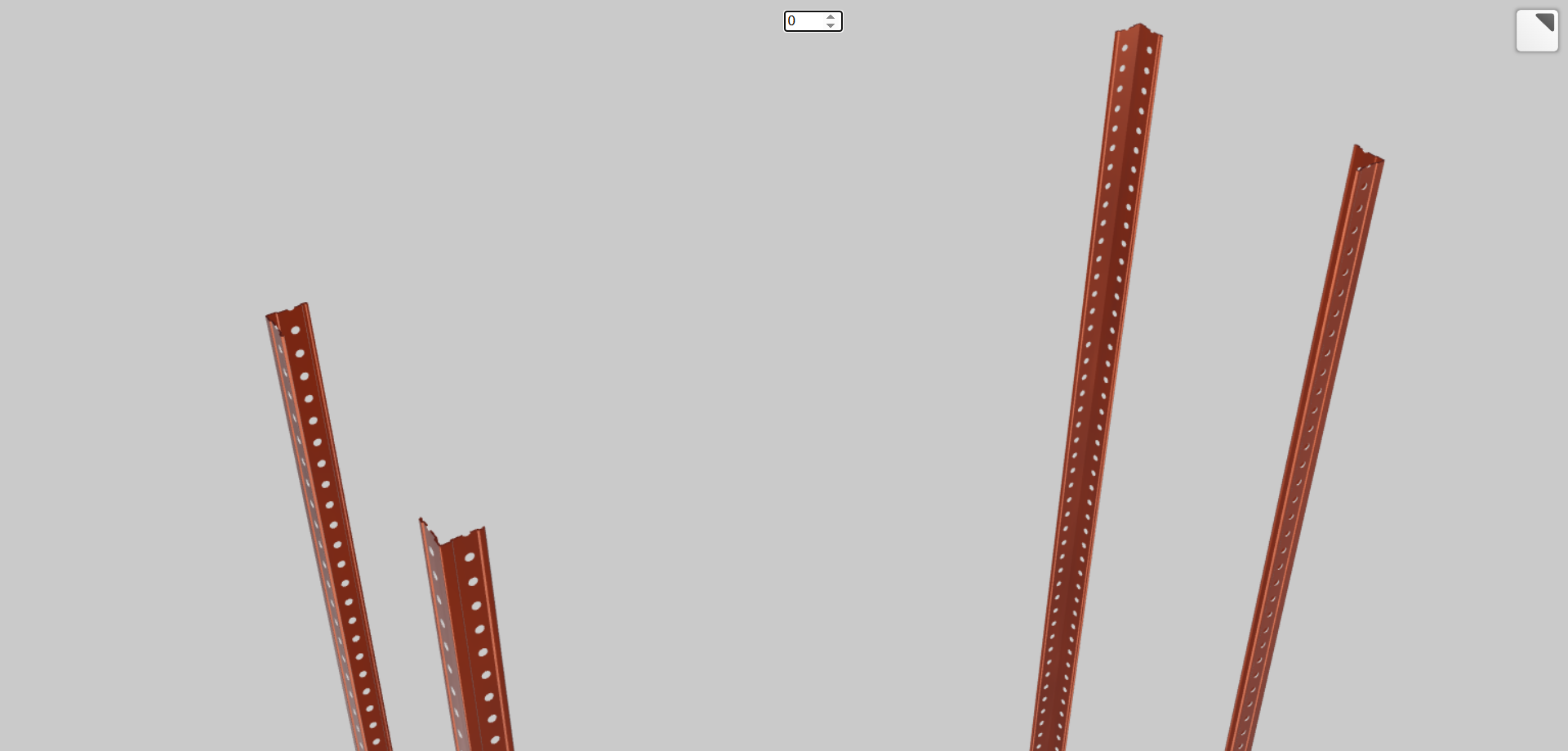

    Добрый день. Только начинаю погружаться в Verge3d для Blender.
    У меня есть задача построить конфигуратор складских стеллажей. На данный момент у меня проблема в том, что я не знаю, как лучше создать изменение длины профиля (в сечении уголок) с отверстиями, когда юзер вводит параметры в инпут. Отверстия по всей длине профиля с одинаковым шагом. Если бы это был цельный объект, то это было бы не проблемой, потому что я уже научился изменять меш с помощью Shape Keys благодаря видеоуроку. Но в данном случае профиль с отверстиями, поэтому такой план не прокатит.
    Сначала я думал использовать модификатор Boolean, чтобы просто невидимый куб скрывал часть профиля, имитируя изменение длины профиля. Но вскоре понял, что это не сработает в Verge3d.
    Потом я в видео увидел пример про мясорубку и использование специального объекта Clipping Plane. Сейчас вот пытаюсь методом «тыка» настроить его. Вроде бы это поможет решить мою задачу.
    Но я бы хотел уточнить у экспертов, на правильном ли я пути? Возможно есть более лучший вариант.

    Не уверен, что правильно понял про «точно нужно делать деление между отверстиями». Имеется в виду шаг изменения размера? Длина профиля — минимальный 1.2 м, максимальный — 3.2 м. Но это цельный профиль, его режут под размер. И режут как попало, не обязательно по отверстиям. Поэтому мне желательно изменять размер с шагом до мм (ну или хотя бы с шагом 1 см).
    Вариант с текстурой тоже думал. Но с текстурой ведь не получится сделать так, чтобы в отверстиях «ощущалась» толщина профиля? (или может есть какой-то трюк, чтобы провернуть это?) Вот почему я сделал настоящие отверстия. Сейчас при близком рассмотрении через отверстия видно, что это профиль определенной толщины.
