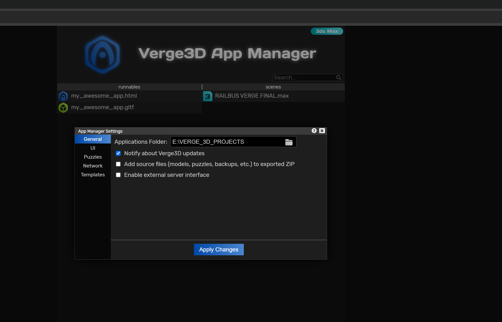

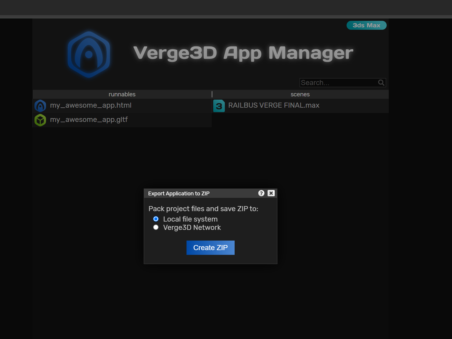

    приобрела у вас лицензию вчера и у меня такой вопрос.
    Может ли мой заказчик, который создал сайт на платформе WordPress, самостоятельно загрузить проект с его компьютера, если на его компьютере отсутствует 3d max, Verge3d, но я пришлю ему zip с папкой проекта? Если это возможно, то как правильно переслать ему все необходимые файлы? В уроке о публикации проекта в сети я не нашла информации как передать проект на чужой компьютер, так как автор обращается к проекту на своем же пк.
    Я попыталась изучить этот вопрос и нашла вариант сохранить zip вот таким образом, заведомо сняв галочку с «add models, puzzles, backups…» в настройках, но я не уверена правильно ли это? (добавила скриншоты).
    Заранее спасибо.
    #19648
    Участник
    может. для загрузки приложения на WordPress-based сайт достаточно иметь папку с этим приложением и установленный плагин для WordPress.
