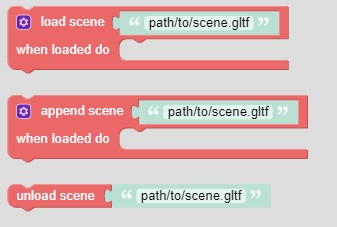

    Необходимо каждую сцену экспортировать в отдельный GLTF а потом воспользоваться специальными пазлами для их загрузки.

    Вы имеете ввиду сделать прелоадер для загрузки доп сцен. Необходимо сверстать такой прелоадер и подавать проценты от загрузки новых сцен так же как вы бы это делали с кастомным прелоадером. Видео по созданию кастомного прелоадера есть на нашем ютуб канале. Для примера обратитесь к демо сценам Jewelry Configurator и Load_unload.
