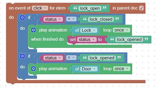

    Собственно, как проиграть сначала одну анимацию, а следом вторую при нажатии на одну кнопку? У меня дверца с засовом. Сначала должен уйти засов, и только после открыться дверь.

    Выставь нодами сначала событие после которого это должно произойти (нажатие, ховер и т.д), потом запусти одну анимацию и дальше можно сделать через таймер либо через if
    #16264
    Ozbend
    Пробую через If и не выходит. Дверь не открывается, думаю, ей нужно присвоить статус. Но нельзя иметь два разных статуса (lock_closed и door_closed), так вообще не работает.
    #16266
    Ozbend
    Сделал задержку. Но хотелось бы понять, как делается с If.

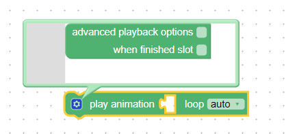

    У пазла Play Animation в настройках (шестерёнка слева), есть слот Do After. Просто поместите в него вторую анимацию и она проиграеться сразу после того как завершиться первая
    #16272
    Ozbend
    Эм… Где?
    #16274
    When finished слот.
    #16276
    Ozbend
    Точно, спасибо.
