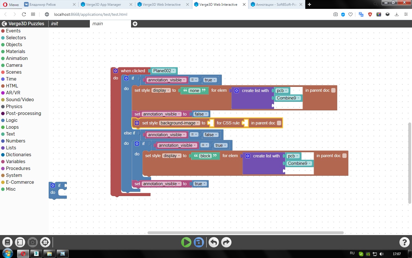

    Приветствую всех!
    Подскажите кто нибудь какие пазлы нужно что бы аннотации скрыть-показать одной кнопкой. Тоесть нажал на кнопку аннотации появились, ещё раз нажал на эту же кнопку они скрылись. Кнопка у меня геометрией

    В этом уроке подробно разбирается эта тема, только вместо HTML пазла Event of Вам необходимо будет использовать When Clicked, в остальном всё то же самое.

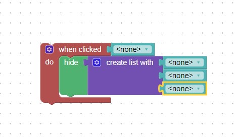

    Не срабатывает!Там всё для текстовых файлов а у меня геометрия
    #16125
    Тогда их надо заменить на подобную схему.
