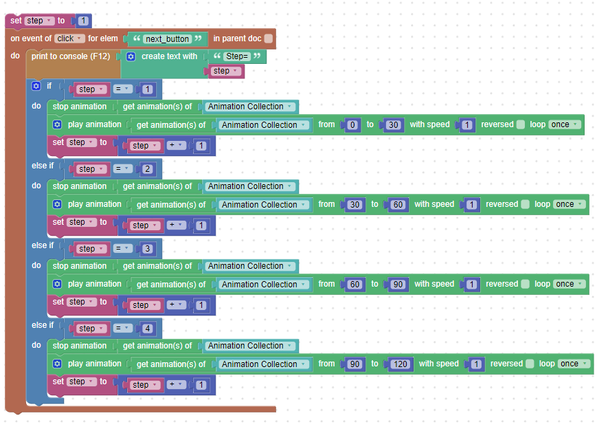

    Здравствуйте.
    Делаю пошаговую анимацию по сборки оригами. У меня возникла проблема воспроизведения анимации на третьем шаге, где приходиться двигать одновременно 42 вершины. В документации указано «4 weights per bone». Скажите пожалуйста, можно ли как то обойтись без создания дополнительных костей для каждых 4-ех вершин и допускается ли воспроизведение анимации имея на сцене несколько объектов «armature» или все кости сцены должны находиться в одном объекте «armature»?
    По ссылке файл проекта «origamin.blend»
    https://yadi.sk/d/6NdyzsRjapaaYg
    #16275
    1. На одну вершину может влиять максимум 4 кости, с этим ограничением пока ничего не сделать, больше четырех отбрасываются, но у вас с весами на вертекс всё номралньо, проблема в нескольких арматурах на одном обьекте.
    2. Вы можете разделить один обьект на несколько обьектов и назначить на каждый свою арматуру, но на один обьект назначить несколько арматур нельзя.
