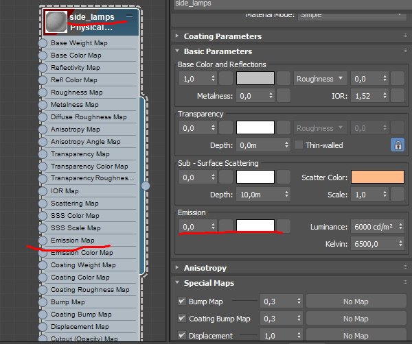

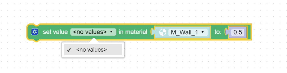

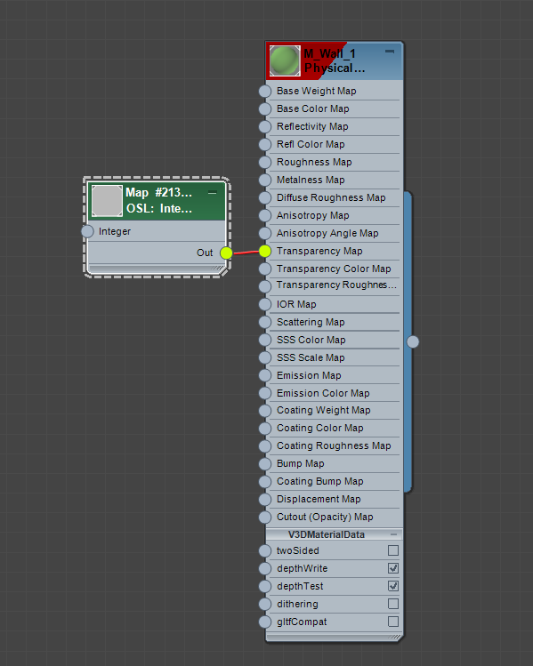

    Добрый день! Настраиваю изменение Transparency в физическом материале.
    Установила OSL.Integer в качестве value в слот Transparency.
    Пазл «Set value in material» не видит value.
    Как решить проблему?

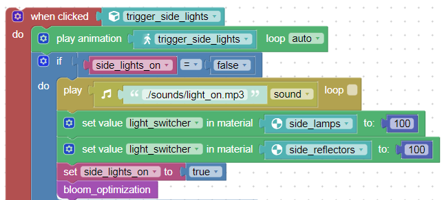

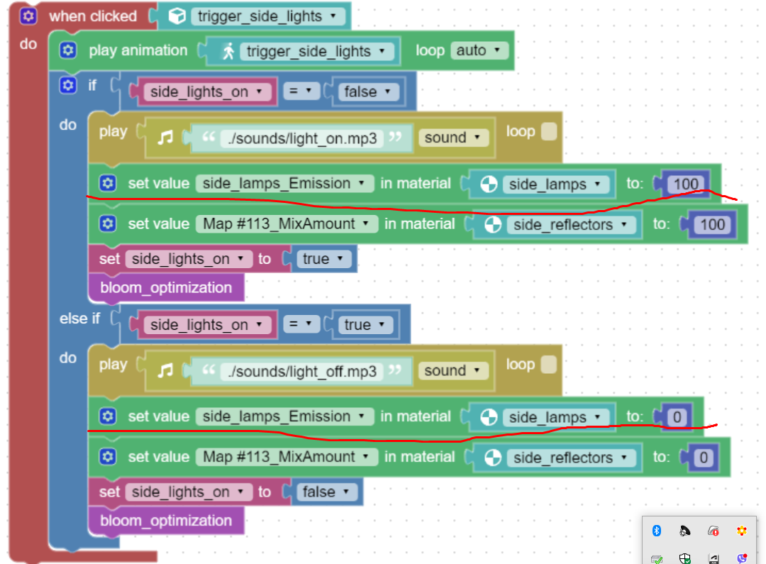

    Добрый день! В примере конфигуратора из маркетплейса «Scooter» есть несколько материалов, в которых изменяются свойства материалов без применения выносных контроллеров. Например материал side_lamps не имеет никаких внешних нод. Изменяется параметр Эмиссии при нажатии на кнопку. При этом в пазлах в «Set value…» прописано «side_lamps_Emission».Значит возможно управлять параметрами материала без выносных нод. Вопрос — как прописаны изменяемые параметры в слот «Set value» в таком случае?

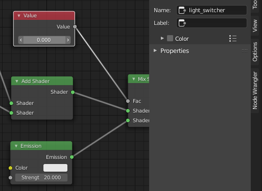

    Про 3д макс лучше спрашивать на профильных форумах или в английской ветке. в блендере всё логично: нод Value добавлен и его имя в пазлах видно…
    В максе, я б сказал, не всё так очевидно, как хотелось бы )))

    К физическому материалу эта нода Controller вообще не цепляется напрямую. Горит красным. В примере со скутером эта нода используется, однако через очень длинную цепочку нод-преобразователей. Это разумно, если идет длинный процесс изменения параметров материала, но в моем случае — простое изменение значения с 0 на 1 .
    значит, это не тот тип материала (несколько странно подключать числовое значение ко входу, предназначенному для подключения текстуры. хотя, в блендере такое прощается). в максе их, вроде как, несколько типов, есть из чего выбрать. для работы с заданными значениями нужен MeshNodeMaterial. MeshStandardMaterial не подходит.

    Я нашла решение для переключения прозрачности в максе через контроллеры.

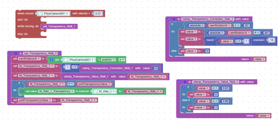

    Все работает отлично. Нужно было в самом материале через ПКM включить ADD Parameters, и вот туда уже все прекрасно подключается и работает. Теперь остается проблема с пазлами на изменение прозрачности в зависимости от угла камеры. Набрала пазлы по Вашему примеру. Честно говоря, в логике не разобралась… Значит где-то в ней у меня и ошибка…
    M_Wall_1 — это сам материал
    M_Transparency_Wall_1 — это контроллер

    используйте вывод в консоль для выявления ошибки. вам надо в итоге получить изменение альфы в диапазоне от 0 до 1 в пределах заданного угла поворота. какая формула при этом получится — не особо и важно. В примере альфа меняется при вертикальном повороте камеры от 30 до 60 градусов. после 60 градусов альфа равна 0, до 30 — единице.
