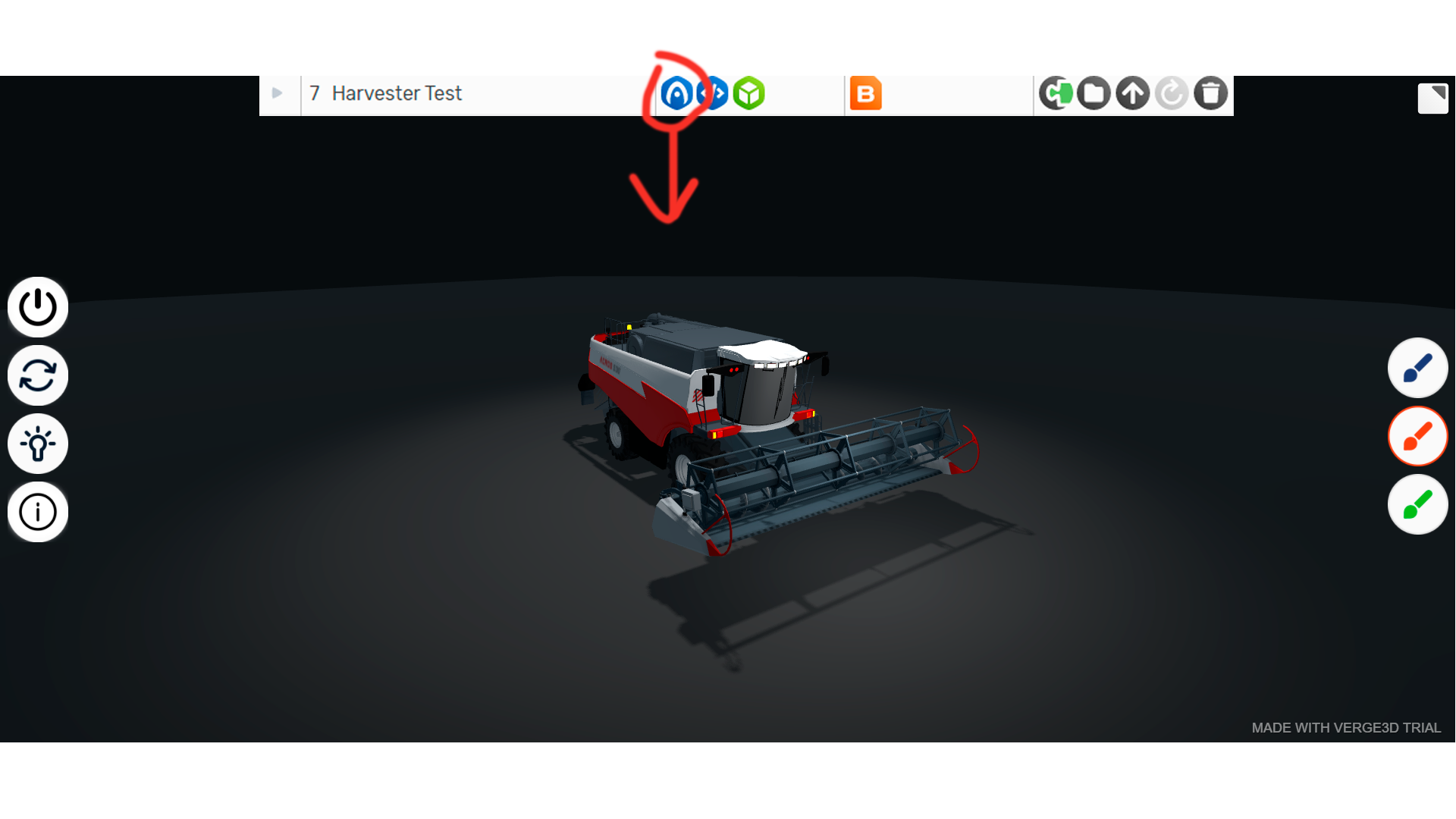

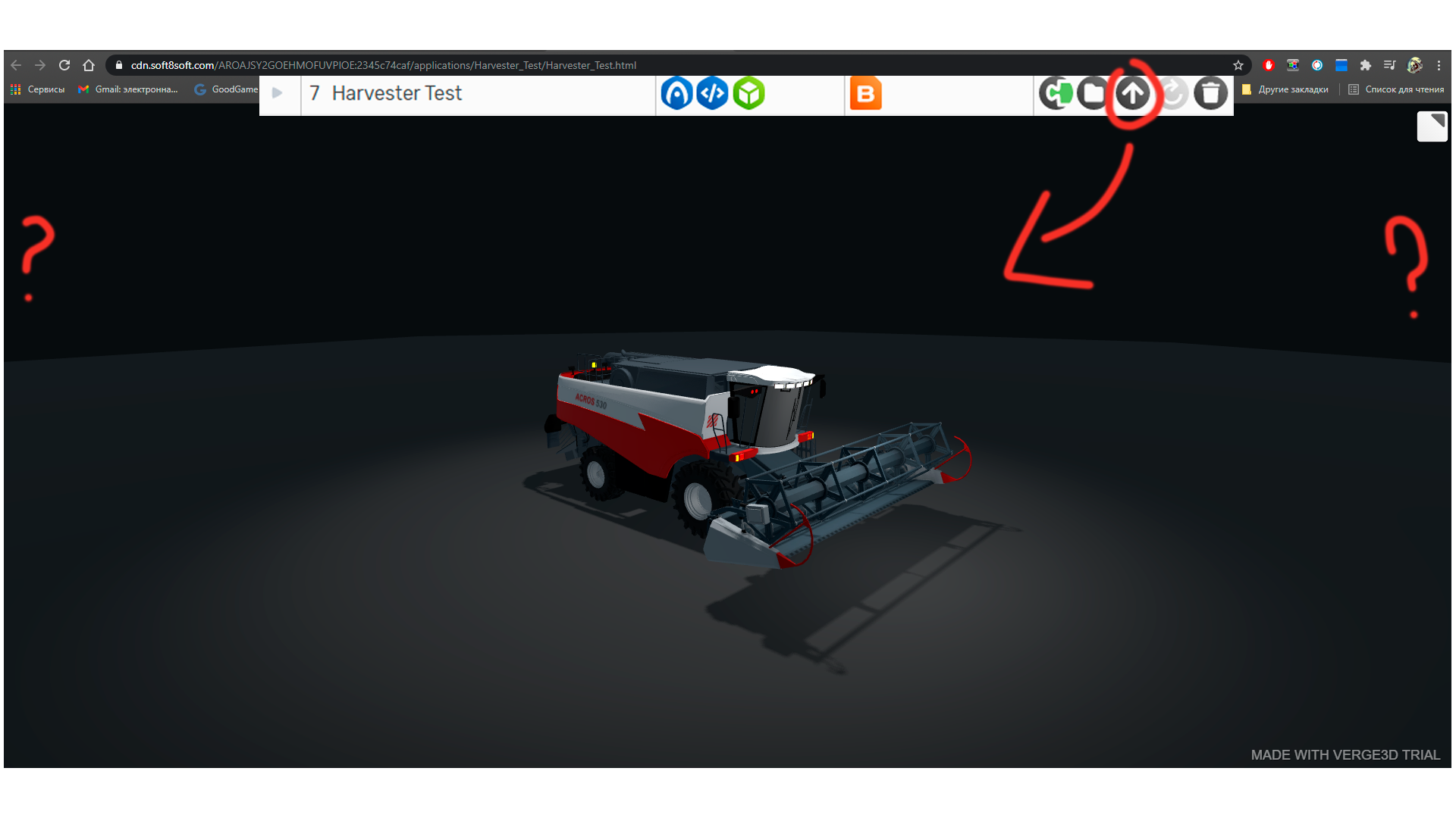

    Добрый день. При выгрузки приложения у меня пропадает интерфейс, когда перехожу по ссылке сгенерированной приложением, но в самом плагине все отображается корректно, когда пользуюсь предпросмотром html. С чем это может быть связанно? Делал все точно по урокам. Заранее спасибо.

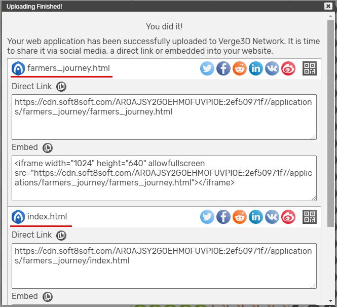

    Добрый день.
    У вас в приложение 2 html файла: базовый Harvester_Test.html, который содержит только сцену, и другой (обычно называется index.html), в котором как раз и находятся элементы интерфейса. Когда вы загружаете приложение на cdn.soft8soft.com, то генерируются ссылки для всех html файлов приложения. Вы, видимо, открываете ссылку для Harvester_Test.html.
    Вот как оно выглядит в интерфейсе:
    — вам, скорее всего, нужен именно index.html.

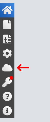

    Ещё, если зайти в директорию Verge3D Network, то там будет список всех загруженных файлов:
    — там можно будет взять ссылку на любой файл без необходимости заново выгружать приложение.
