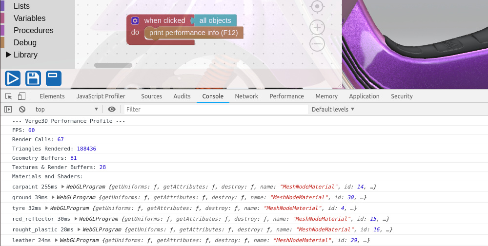

print performance info
记录1秒钟内的性能概况,并将其打印到浏览器控制台。使用此概况可以找到性能瓶颈,提高应用的渲染和加载速度。在这里查看详情。

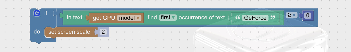

get GPU
输出用户的GPU信息——供应商,例如:NVIDIA Corporation, Apple Inc., Qualcomm,以及GPU型号,例如:GeForce GTX 1060 3GB/PCIe/SSE2, Apple A9 GPU, Adreno (TM) 330。
set screen scale
为渲染的画布设置屏幕分辨率系数。设置 >1 以提高质量,<1 以提高性能。1是Retina(又称HiDPI)和非Retina显示器上的默认屏幕比例。
Verge3D使用1作为默认比例因子,以防止在Retina显示器上渲染过多的像素。如果性能不是问题,可以通过将屏幕比例设置为原生屏幕比例来启用Retina渲染,或者使用中间值(例如1.5)。
