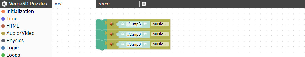

为确保应用中的音频能够正常播放,我们建议预先加载音频文件,例如,在Verge3D应用初始化前执行的初始化标签中预载。您也可以使用connector拼图,以更方便的方式组织一堆"load sound"拼图:
在init选项卡中预载音频
在init选项卡中预载音频。

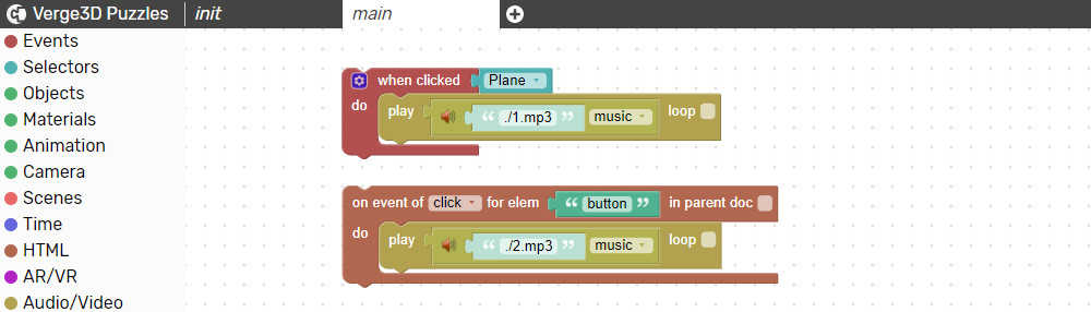

之后在main选项卡(初始名为"New Tab")或用户创建的选项卡中,使用预载的音频文件不会引起任何问题,因为在第一次使用"load sound"拼图后,音频已经被缓存了,不需要再次下载:
在main选项卡中使用预加载的音频
在main选项卡中使用预加载的音频。
