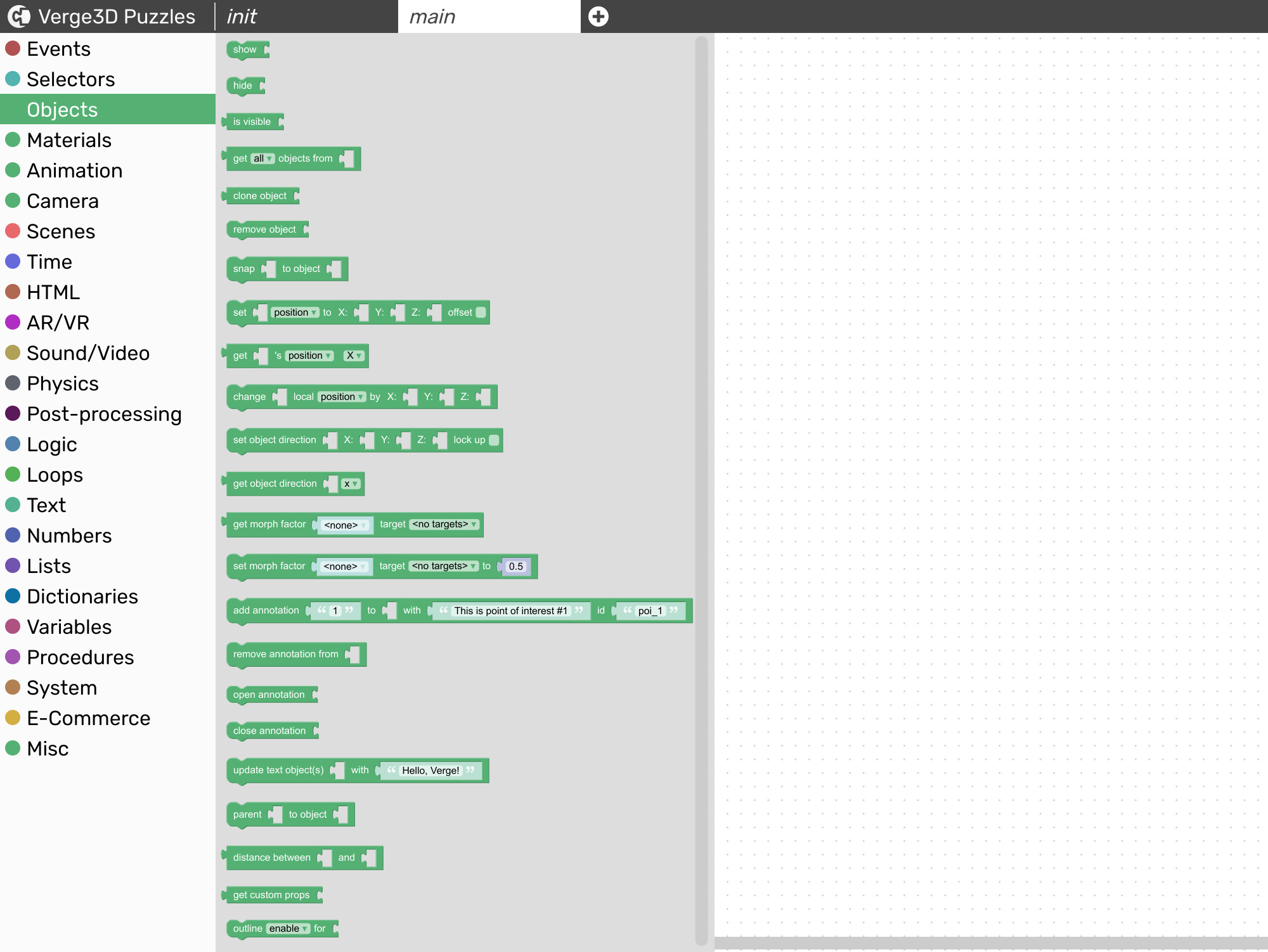

对象 | Objects
此类拼图用于对对象执行各种操作。
内容
- 拼图参考

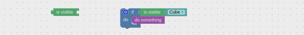

is visible
检查一个对象(或者列表中的任一对象)当前是否可见。如果是,返回逻辑值true,否则返回false。如果场景中没有这样的对象,返回false。

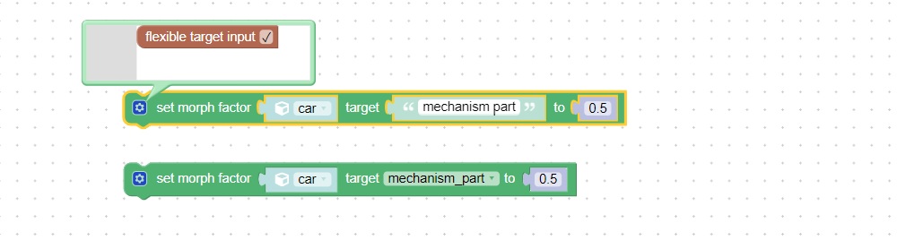

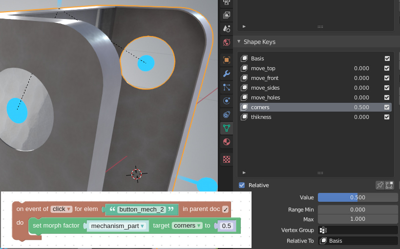

set morph factor
设定一个对象的变形目标系数。也适用于对象列表,组(或者组的列表)以及 all objects 拼图。
您可以通过将名称作为文本来设置变形目标。在这种情况下,您需要点击齿轮图标并勾选flexible target input复选框来修改拼图:
示例:
参见Parametric Models演示的源文件,以及这个视频教程解释了使用变形目标拼图的基础知识。Bilibili: 使用Verge3D,Blender和WebGL制作交互式参数化模型

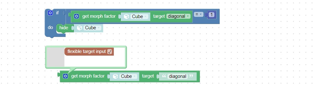

get morph factor
返回一个对象的变形目标系数(即值或权重)。不适用于列表,组或 all objects 拼图。
示例:

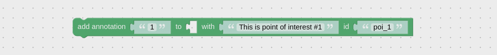

add annotation
向对象添加兴趣点图标,用户可以通过单击该图标来展开以查看某些描述。也适用于对象列表,组(或者组的列表)以及 all objects 拼图。
例如,要向"Cube"对象添加一个标签为"1"、描述为"This is point of interest #1"的注解:

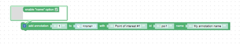

您可以为注解对象指定自定义名称,而不是使用默认值(等于注解标签)。为此,您需要点击齿轮图标并勾选enable "name" option复选框来修改拼图:
