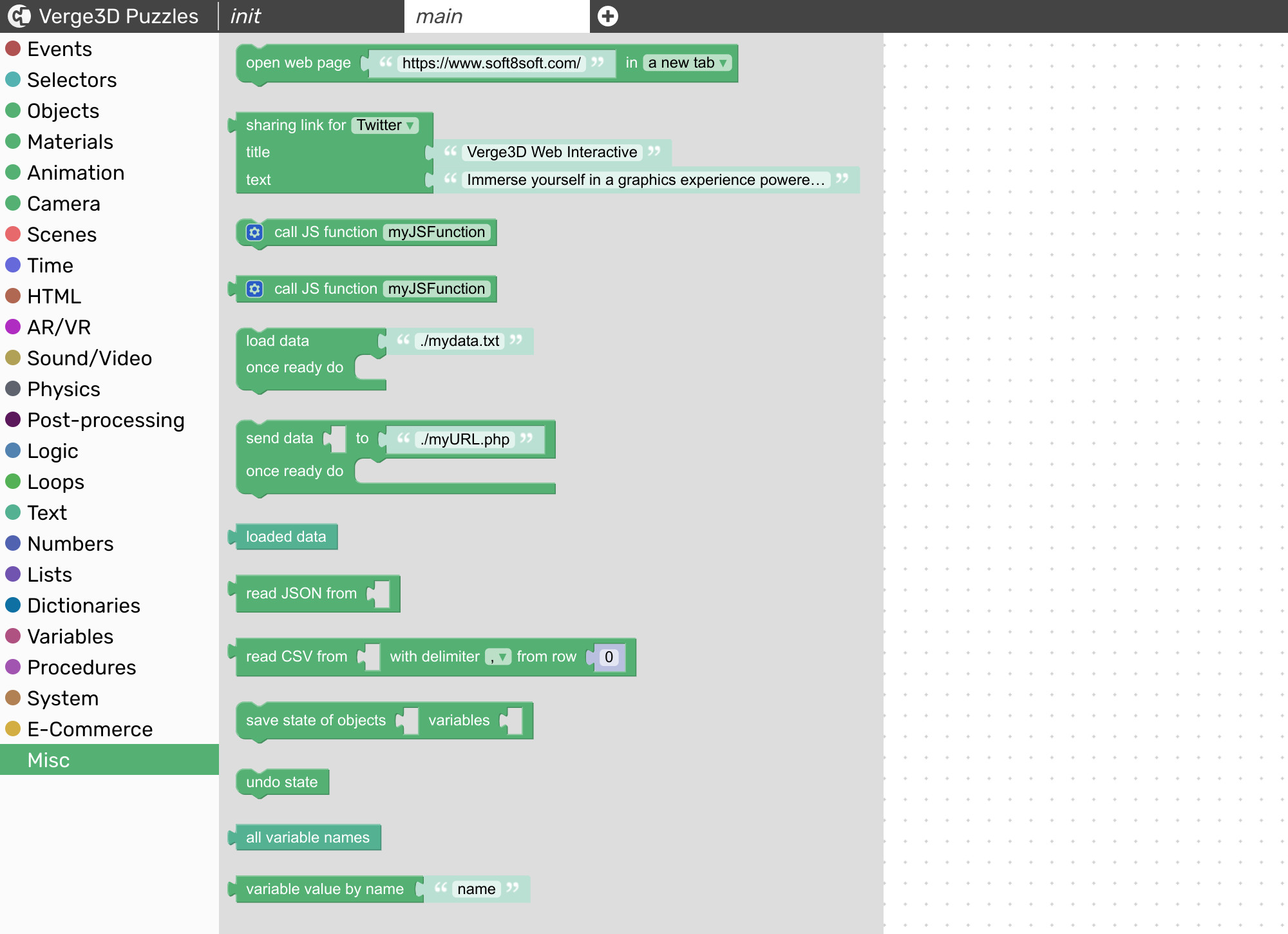

高级 | Advanced
使用这些拼图可以在应用中实现高级功能,如网络、与JavaScript代码的交互、数据转换、状态保存/恢复等。

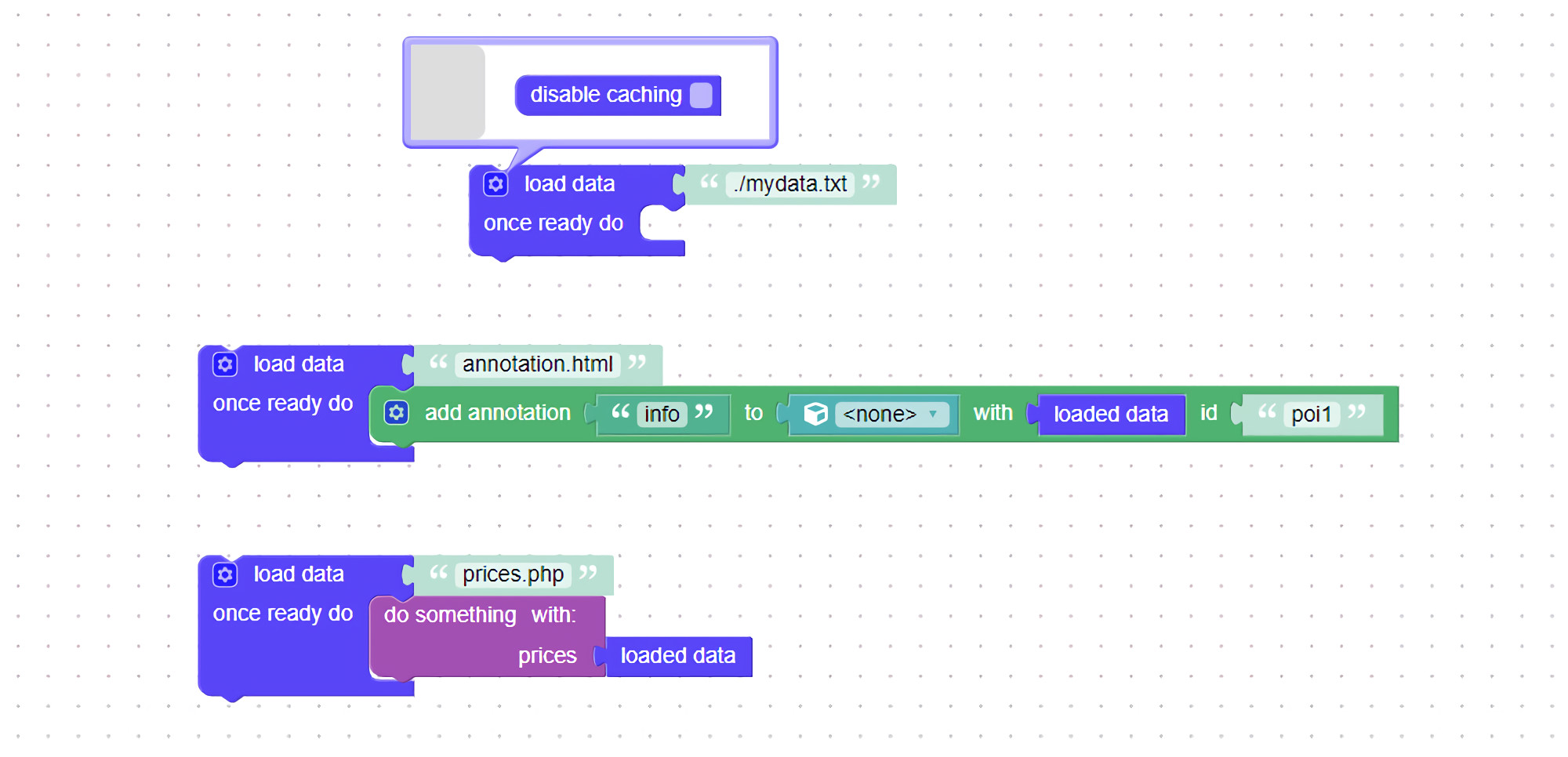

load data(载入数据)
从指定位置加载数据。检索到的数据可以通过 loaded data(已加载的数据) 拼图进行访问。JSON对象会自动转换为字典,所有其他数据类型以文本值返回。
默认情况下,此拼图检索的结果会被缓存,因此后续调用会返回相同的值。要禁用缓存,请单击齿轮图标并激活 disable caching 复选框。enable "on error" slot 设置用于通过附加的 on error do 槽来处理错误。

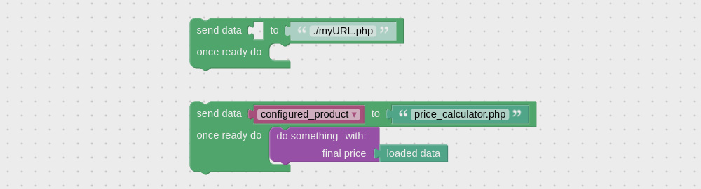

send data(发送数据)
使用异步 POST HTTP 请求将指定数据发送到远程位置。检索到的数据可以通过 loaded data(已加载的数据) 拼图进行访问。JSON对象(发送或接收的)会自动转换为字典,form data(表单数据) 值按原样发送,所有其他数据类型以文本值发送/接收。
enable "with headers" slot 用于通过字典对象提供额外的请求头。enable "on error" slot 设置用于通过附加的 on error do 槽来处理错误。

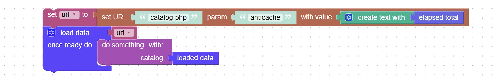

请注意,浏览器可能会出于优化目的保留检索到的资产的本地副本。为避免浏览器缓存,可以使用一个附加参数在每次发出请求时更改URL。要添加此参数,请使用 set URL param(设置URL参数) 和 elapsed total(总耗时) 拼图:

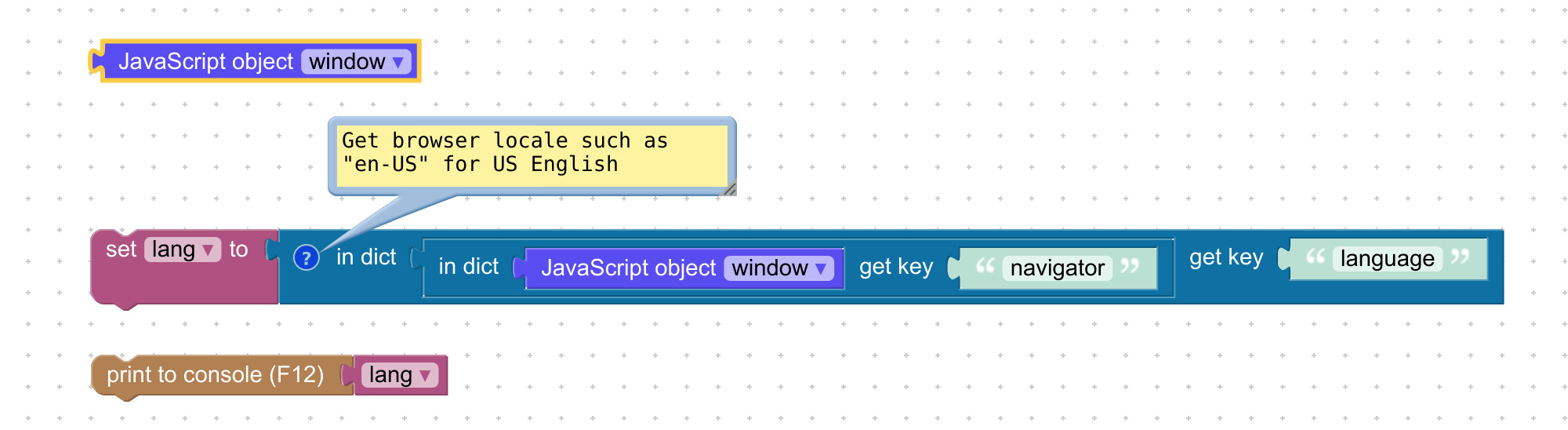

this关键字所代表的值。 - window
返回顶层的
window对象作为字典值。
