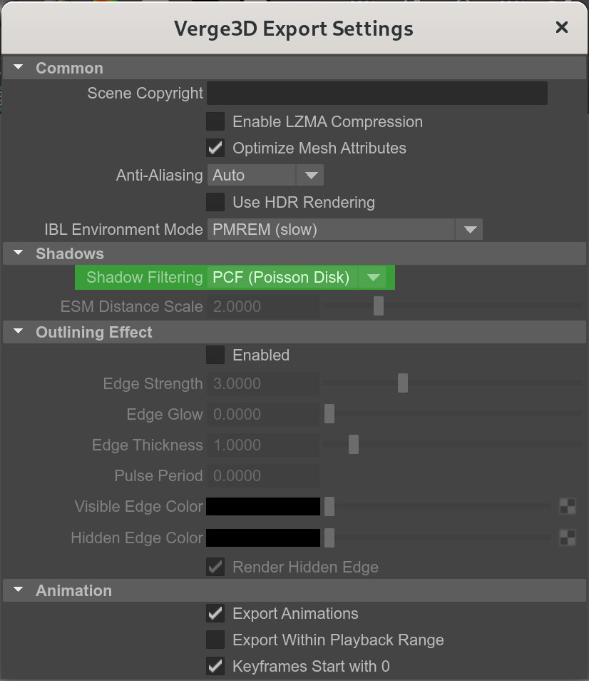

阴影过滤类型
使用不同的阴影图过滤算法,会在Verge3D场景生成明显差异的阴影。位于 Verge3D Export Settings 面板上的 Shadow Filtering 属性是用来指定该算法的。
Basic
禁用过滤,按原样渲染阴影贴图。这是渲染阴影的最快的方法。
Bilinear
使用双线性滤波平滑相邻阴影贴图像素。
PCF
Percentage Closer Filtering,代表 "百分比近距离过滤"。使用多个阴影贴图查询以实现平滑的阴影渲染。质量和性能一般。
PCF (Bilinear)
与PCF类似,但对每个阴影贴图查询使用双线性插值。在牺牲更多计算能力的情况下提供平滑的阴影。
PCF (Poisson Disk)
使用伪随机 泊松碟 采样来消除PCF阴影的像素化。这被作为默认设置,因为它最符合您在3D编辑器视口中看到的效果。其性能与PCF (Bilinear)算法相当或更好。
ESM
Exponential Shadow Maps,代表指数阴影贴图。 阴影是最平滑的,但有可能出现漏光。 在灯光上使用 ESM Bias 设置来消除漏光伪影。 其性能与PCF (Bilinear)算法相当。 ESM阴影的设置可能特别棘手,因此请参见 故障排除 章节中的ESM相关问题。
选择哪种过滤类型?
建议首先尝试默认的 泊松碟PCF 阴影,因为它们具有良好的质量和性能。如果您需要质量较低但速度更快的阴影,请尝试 基础 或 Bilinear 。 如果您需要更好的质量、更柔和的阴影, 可以尝试 ESM , 但缺点是它们对于特定场景的设置(伪影方面)可能很棘手。
全局设置
阴影的全局设置位于Verge3D Export Settings菜单中。
- Shadow Filtering
- 阴影贴图过滤算法。见 上文。
