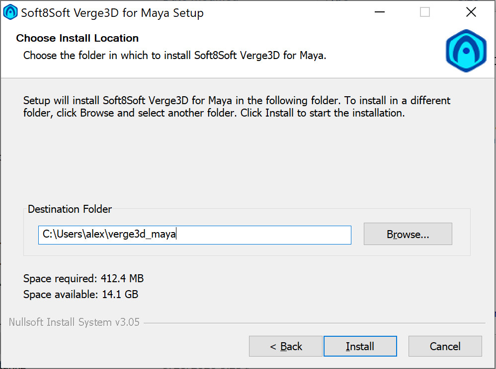

选择一个有足够读写权限的安装目录(建议使用默认路径)。
在Verge3D安装程序中选择安装文件夹

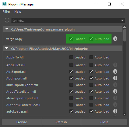

...激活 verge3d.py 插件,并启用 LoadedAuto load 复选框。
在Maya中激活Verge3D插件
