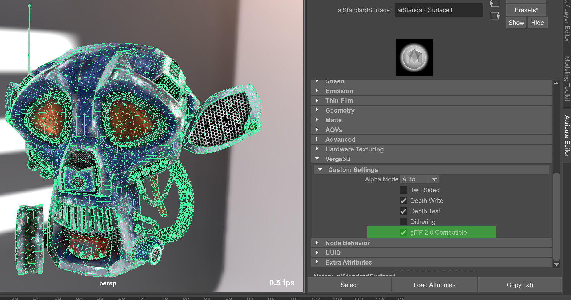

glTF材质(glTF 2.0兼容性PBR材质) / Maya
如果您的内容出于某些原因需要完全兼容 glTF 2.0 标准,则需要使用简化的材质设置。此设置基于有限的 Maya 节点集,应按以下说明相互连接。
有关使用示例,请查看 GLTF Compat 演示(也可在资源商店中找到)。
设置glTF材质
将 Standard Surface 着色器节点指定到材质中,然后按照以下步骤操作。
