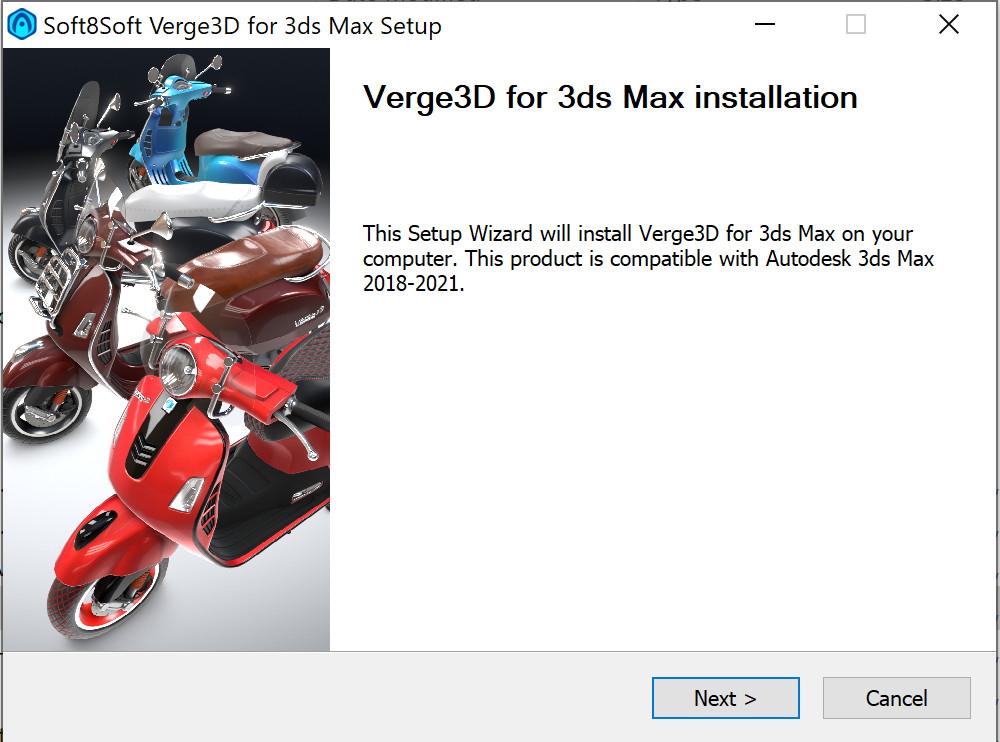

下载Verge3D安装包,双击 .exe 文件以运行安装程序。
运行Verge3D for 3ds Max安装程序

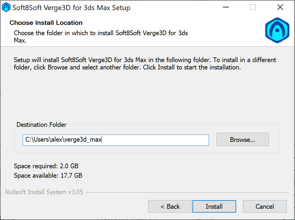

选择一个有足够读写权限的安装目录(建议使用默认路径)。
在Verge3D安装器中选择安装目录

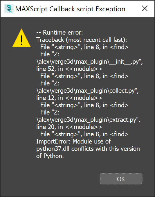

使用的python37.dll模块与当前版本的Python冲突
如果您在3ds Max 2021+版本中看到这个错误(在启动时或试图导出场景时)...
3ds Max python 3 错误
...那么可能是一些插件扰乱了您的系统环境变量(强制3ds Max使用过时的Python版本)。

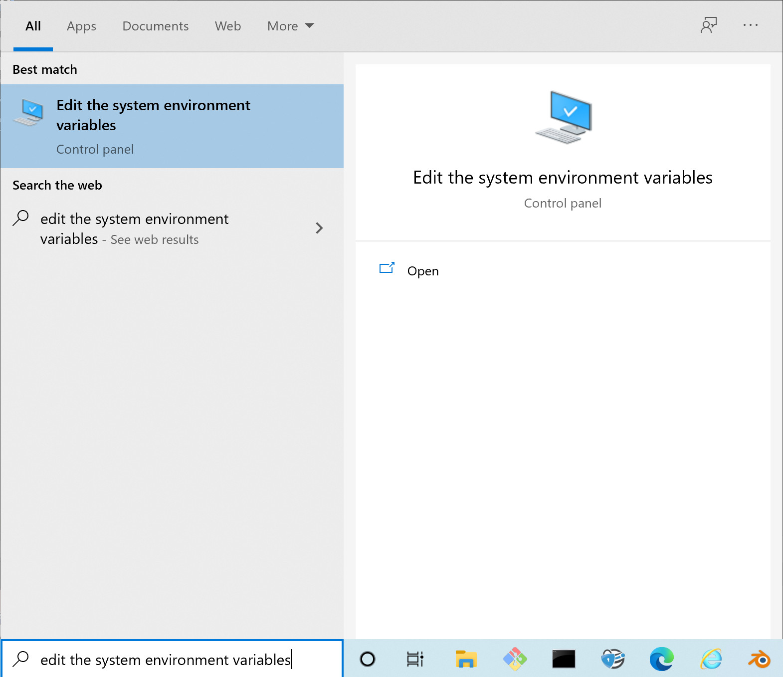

要解决此问题,在开始菜单中搜索 "编辑系统环境变量" 并点击出现的应用程序。
在Windows系统中编辑系统环境变量s

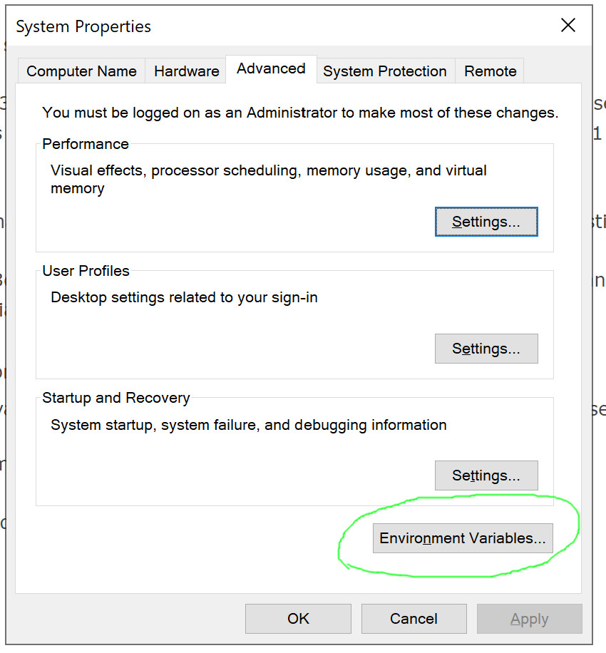

系统属性对话框中,点击 环境变量 按钮。
在Windows系统中运行系统环境变量设置

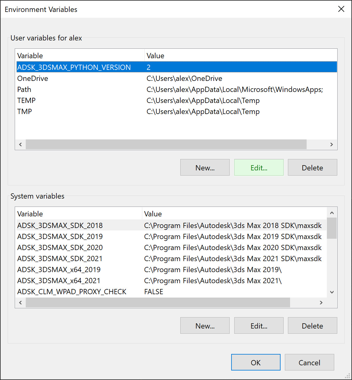

在下一个对话框中找到ADSK_3DSMAX_PYTHON_VERSION变量。它可能位于用户变量系统变量列表中。
添加 ADSK_3DSMAX_PYTHON_VERSION 环境变量
点击编辑按钮,将数值2替换为3。点击确定然后重新启动您的系统。
