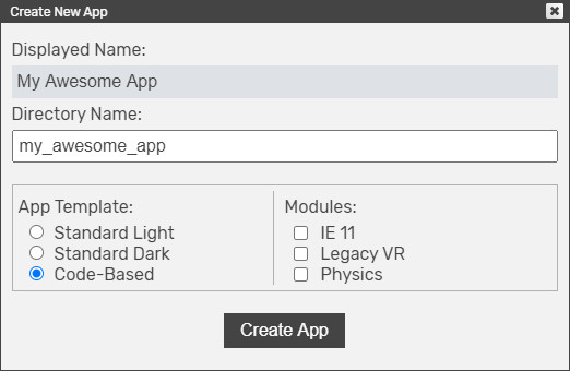

这种方法适合有经验的程序开发人员,希望从一个最小的工作代码片段开始工作。流程与 Standard 模板类似,但这次我们选择 Code-Based 模板来创建新应用:
基于代码的应用模板
这将预设一个更简单的项目基础结构,应用中不会附带拼图编辑器,对应的 .js 文件里也只包含短短几行代码:
'use strict'; const CONTAINER_ID = 'v3d-container'; const SCENE_URL = 'template.gltf'; const preloader = new v3d.SimplePreloader({ container: CONTAINER_ID }); const app = new v3d.App(CONTAINER_ID, null, preloader); app.loadScene(SCENE_URL, () => { app.enableControls(); app.run(); runCode(); }); function runCode() { // add your code here, e.g. console.log('Hello, World!'); }
此类应用非常简单,但它们仍然能够加载 .gltf 格式的场景文件(带预加载器),并为用户提供标准摄影机控件。
您可以按照方法#2中的描述在"runCode"函数中添加代码来继续编程。当然,您也可以完全重构此应用模板:用自己的实现替换App类,使用不同的3D文件格式加载场景,或以某种特定方式设置控件。
