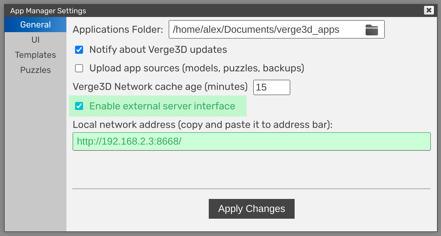

点击应用管理器左侧的齿轮图标,在其设置中启用外部服务器(Enable external server interface)选项”:
再次打开应用管理器设置,应该会显示本地网络地址 (Local network address) 信息了。
现在您可以在本地Wi-Fi网域或局域网中使用IP地址替代localhost来访问应用管理器了。在移动端浏览器可通过访问对应的IP地址来启动应用管理器,例如:
http://192.168.0.170:8668/
如此一来,您在移动端设备即可如PC端一样,通过点击应用管理器中的蓝色图标启动应用。

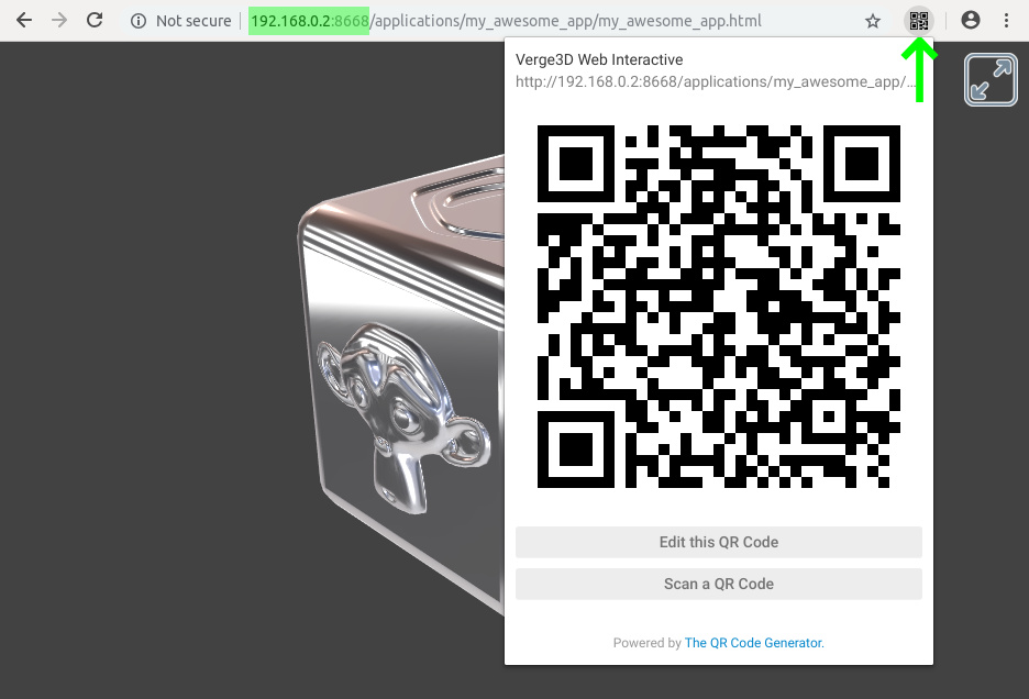

这是第一种方法的扩展方式。您可以先在 电脑浏览器 中通过访问IP地址的方式打开应用管理器,启动应用。
然后通过扫描二维码的方式在移动端打开到应用。如果您的浏览器没有自带的二维码生成功能,可以为浏览器安装二维码扩展。例如Safari扩展应用 QRify for Safari。注:Chrome和Edge浏览器最新版的地址栏已经自带二维码转换功能,光标定位到地址栏后,二维码快捷图标就会显示出来。
现在用移动设备摄像头扫描二维码即可在移动端浏览器上打开对应的链接了。如果您的移动端设备不支持直接扫描打开网址,可以自行安装二维码扫码程序,例如, QR Code Reader for Android 和 QR Reader for iPhone,或是直接用微信扫码。
