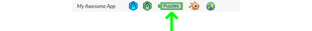

压缩过的 .xz 文件(例如, my_awesome_app.gltf.xz 和 my_awesome_app.bin.xz )会保存在原始文件目录下。下一步就只需在应用中启用加载它们了。在场景中启用加载这些压缩文件,您需要打开拼图…
![](files/beginner_guide/app-manager-app-buttons-puzzles.png)
