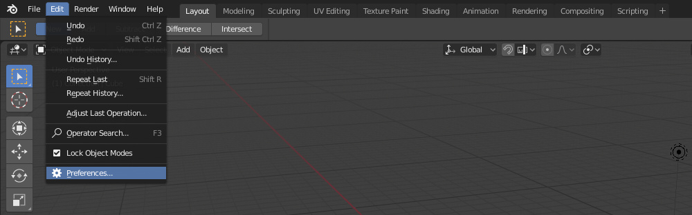

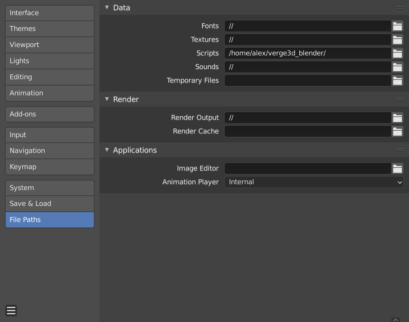

在Blender中,通过选择编辑菜单中的相应选项来打开偏好设置窗口,然后转到文件路径:
在ChromeOS的Blender中修改设置
在文件路径选项卡上,找到脚本字段,并将其路径指向Verge3D安装的文件夹。关闭偏好设置窗口并 重启Blender。
在ChromeOS的Blender中修改脚本路径

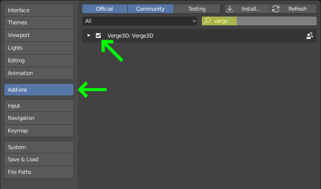

再次打开偏好设置窗口并转到插件选项卡。找到并启用Verge3D插件,然后关闭窗口。
在ChromeOS的Blender中激活插件
