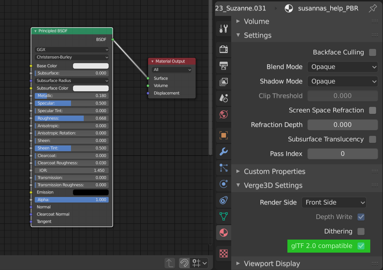

设置
将 Principled BSDF 着色器节点添加到材质中,然后按如下方式连接纹理节点。请注意,所有纹理都是可选的,其中任何一个都可以安全地省略。
- 将 Image Texture 节点连接到 Principled BSDF 节点的 Base Color 输入。纹理的 Color Space 必须设置为 sRGB。
- 将 Image Texture 和 Separate RGB 节点连接到 Principled BSDF 节点的 Metallic 和 Roughness 输入。为了优化 PBR 着色器的加载和渲染,您应该将遮蔽、粗糙度和金属度纹理分别打包到单个纹理的 R、G 和 B 通道中。要启用遮蔽渲染,应将遮蔽纹理的 R 通道连接为黑色漫射着色器的混合因子。此纹理的 Color Space 设置必须设置为 Non-Color。
- 将 Normal Map 纹理连接到 Principled BSDF 节点的 Normal 输入,并将 Image Texture 节点连接到该 Normal Map 节点。纹理的 Color Space 参数必须设置为 Non-Color。您也可以通过 Strength 选项来调整法线贴图的强度。
- 将 Image Texture 节点连接到 Principled BSDF 节点的 Emission 输入。纹理的 Color Space 必须设置为 sRGB。
