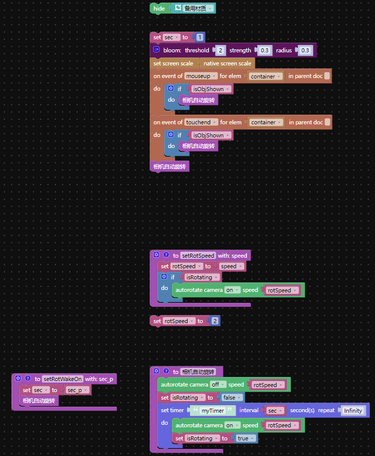

请截图贴出您做截图的拼图部分,合理设计的截图拼图不会出现卡死的情况。
Hi, 你好. 不好意思,我之前没有描述清楚,不是拼图的页面卡死,是我用Verge3D做的Web3D页面在Safari手机浏览器里用苹果手机自带的截图功能截图后,页面会卡死不动,也无法操作了。其他浏览器和安卓手机没发现此问题。
