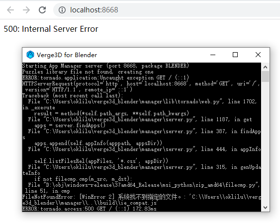

    从官网下载并安装Verge3D 3.8.1 for Blender(windows),但是不能从桌面快捷方式启动。因为桌面快捷方式的目标是C:\Users\oklilu\verge3d_blender\python\windows\python.exe “C:\Users\oklilu\verge3d_blender\manager\server.py” BLENDER RUN_BROWSER,但是查看相应目录下根本没有server.py文件。我试过3.8版本也是这样的。把3.7版本的server.py、settings.json拷贝到manager目录下,双击桌面快捷方式,出现如下错误提示。
    请问该如何解决?谢谢!

    您好,此问题之前已经通过电子邮件回复过您。建议卸载当前安装后,使用管理员用户或使用管理员权限全新安装。另外,Verge3D已经更新到3.8.1版本,建议您重新下载最新版的安装文件。

    感谢您的回复,可是用管理员权限、重新下载3.8.1版本,安装后所在路径下仍然没有verge3d_blender\manager\server.py文件,依然不能从桌面快捷方式启动verge3d。能否发一个3.8.1版本安装完成后manager文件夹到我的邮箱479940224@qq.com?

    您好,不确定您的情况是什么原因。您使用的是什么操作系统呢?安装过程有没有报错信息?关于manager文件,您可以在这里下载macOS/Linux版本的安装包,解压后即可找到。请从这里3.8.1正式版:
    国际下载通道:https://cdn.soft8soft.com/downloads/verge3d-blender-3.8.1.tar.xz
    国内下载通道:https://cdn.funjoy.tech/verge3d/releases/verge3d-blender-3.8.1.tar.xz

    再次感谢您的回复。把上述manager\server.py文件拷贝过去,问题解决。
