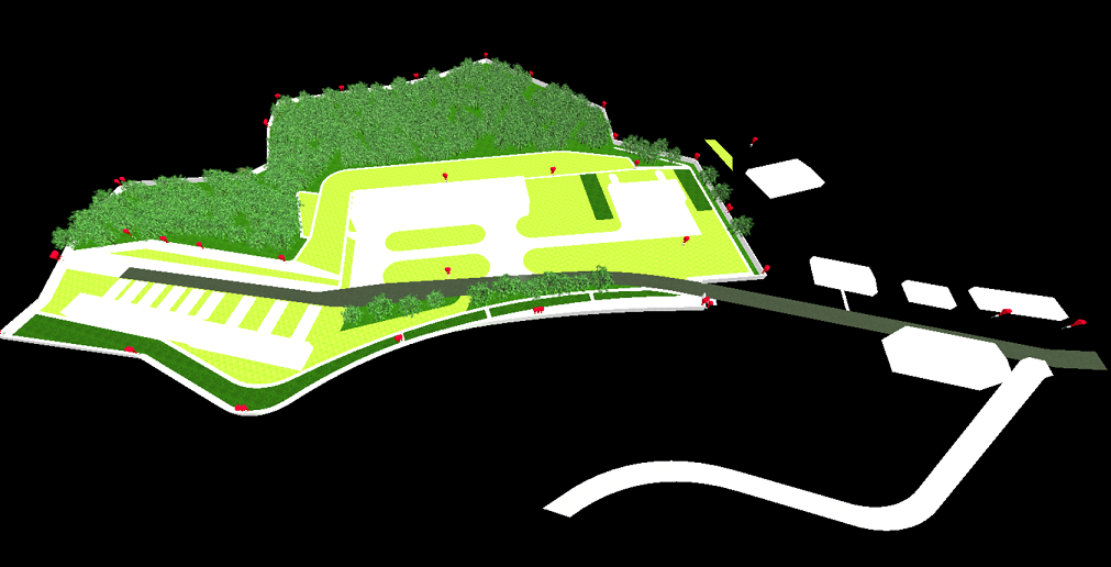

    我们在使用VERGE3D显示模型时,发现显示的效果不一样。
    第一种方式:使用v3d.app如下代码

    效果图见附件【第1种】
    第二种方式,是使用v3d的库,代码如下

    效果图见附件【第2种】
    都是使用v3d的库,为什么会出现显示效果不一样呢?差在哪里?我们想要的是第1种效果,但是想使用第2种方式,如何修改第2种方式产生第1种效果呢?
    另外我们发现第1种方式操作模型很卡,显卡GPU利用率很高,而第2种方法操作不卡,很流畅,这个差异是因为使用了v3d.app类造成的吧?这个类占用资源太多吗?
